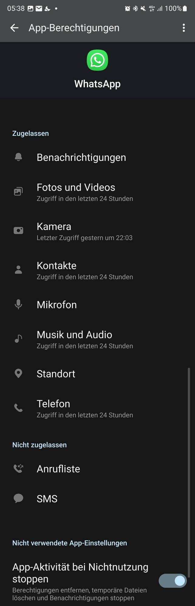

zu 99% liegt es an den fehlenden Berechtigungen. geht dazu mal bitte
1. Einstellungen2. Apps3. WhatsApp4. Berechtigungen
schaut dann mal da ob alle Berechtigungen gegeben wurden. hier ein Screenshot von meinen Berechtigungen
Danke für den Tipp. Schon mal als Lesezeichen gespeichert. :nice: :) *270c.png*
