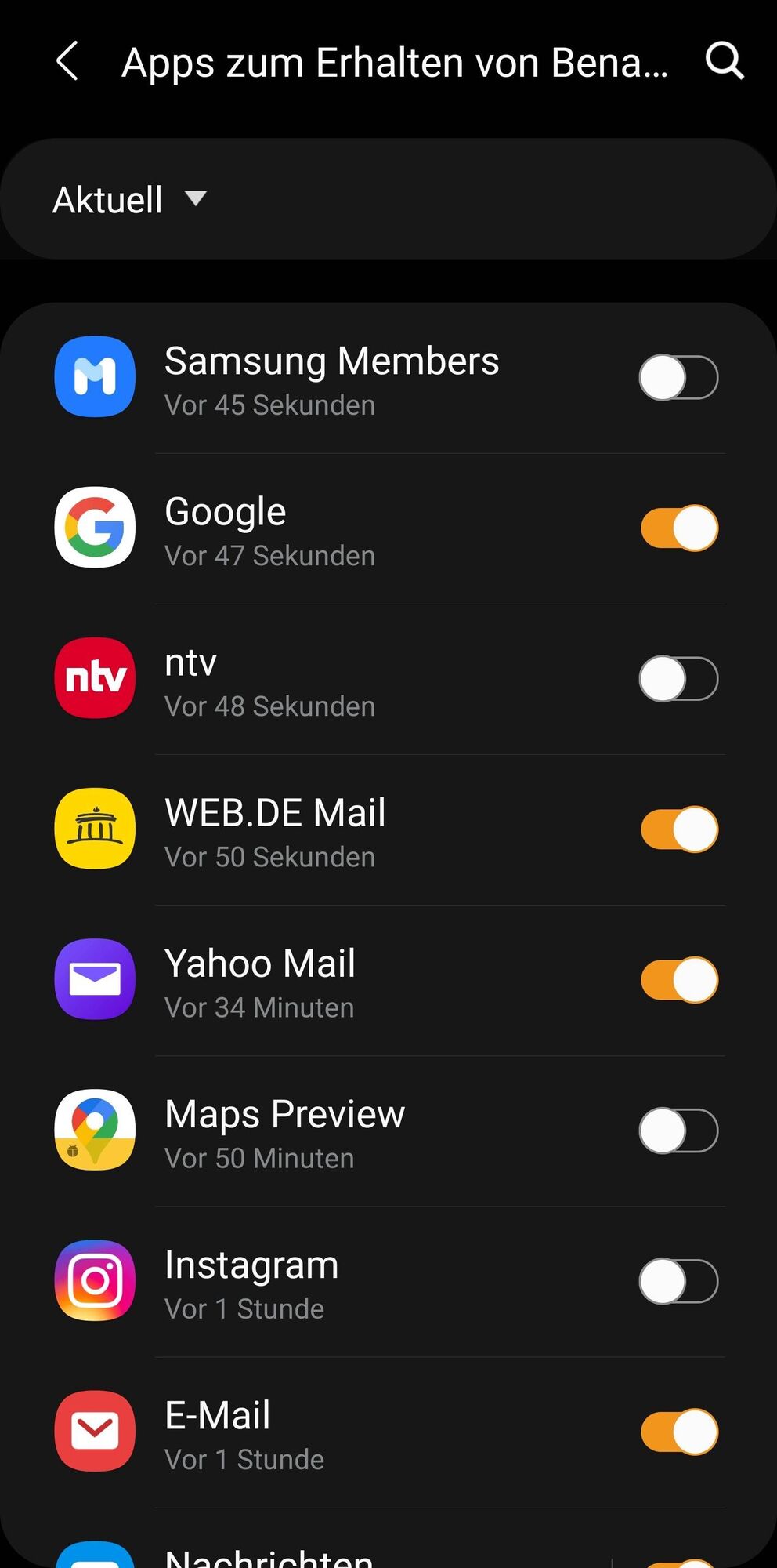

Ich habe ein neues Handy das Samsung Handy s21,davor hatte ich ein huawei p30. Mit dem alten Handy konnte ich stets WhatsApp Nachrichten auf meine samsung galaxy watch empfangen und auch Gmail und so weiter. Ich habe alles so eingestellt wie zuvor und auch die wearable App neu installiert aber es funktioniert leider nicht. Hilfe was soll ich tun?

Ja genau das hat er automatisch runter geladen und habe alle Benachrichtigung auf ein gestellt
Die Stelle aus dem Screenshot meinst Du?
