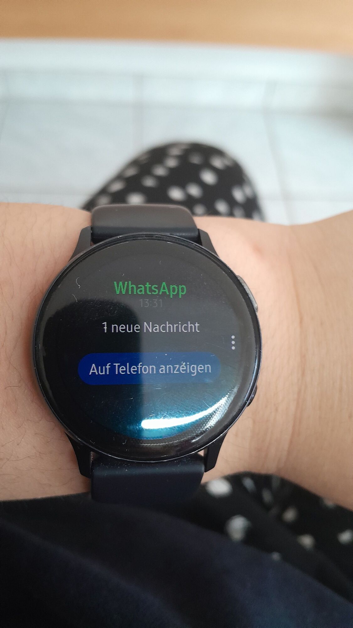

Ich habe vor kurzem mir die Galavy watch active 2 geholt. Verbunden ist sie mit einem Samsung A04. Das Problem ist jedoch, dass bei mir die Whatsappbenachrichtigungen nicht richtig angezeigt werden. Ich bekomme zwar eine Nachricht, dass ich z.B. 3 Nachrichten aus zwei Chats bekommen habe, aber ich kann mir de Inhalt der Nachricht nicht auf der Uhr anschauen und kann auch nicht auf diese antworten. Ich habe die Uhr schon neu gestartet, nach Updates gesucht und auch zurückgesetzt, aber nichts konnte das Problem beheben. Das seltsame war, dass als ich von WhatsApp eine Benachrichtigung über einen verpassten Sprachanruf bekommen hatte, konnte ich auf einmal zurückschre
iben. Aber nur dieses eine Mal. Alle anderen Male habe ich nur die Audxorderung bekommen, auf dem Handy auf WhatsApp zu gehen. Wir kann man dieses Problem beheben? Ich würde mich wirklich über eine Antwort freuen.

Du hast ja auch nicht das neueste Uhrenmodell, von wann ist das a04 Handy? Durchaus möglich das es zwischen Uhr und Handy Probleme. Mit der Kopplung gibt.
Das ist so nicht ganz richtig. Wenn beide Geräte über Wearables gekoppelt wurden und die Kopplung funktioniert hat - daran zu erkennen, dass die Einrichtung über Wearables abgeschlossen wird - gibt es nur das Problem, dass entweder garnichts zwischen Uhr und Handy passiert oder ebend dass alles läuft und man einfach nur etwas an den Einstellungen ändern muss.
Habe selber eine Watch Active 2 hier und da kann ich Whatsapp Nachrichten lesen und darauf antworten.
Ich habe das Samsung A04 dieses Jahr auch erworben und es hat Android 13, deshalb weiß ich nicht, ob es wirklich an den daran liegt.
Schau doch mal in Wearables unter Benachrichtigungen, ob für Whatsapp alles freigegeben wurde, was die Uhr mit Infos versorgt.
Das heisst:
- unter "Telefonbenachr. auf Uhr anzeigen" den Punkt "Benachr. auch anzeigen, wenn das Telefon verwendet wird" anwählen.
- im Punkt "Erweiterte Benachrichtigungseinstellunge" "Mit Details anzeigen" aktivieren.
- bei App-Benachrichtigungen WhatsApp nochmal ab- und dann wieder anwählen.
Wenn das alles nicht hilft, würde ich versuchen die Uhr wieder zurückzusetzen und sie neueinzurichten.
Funktioniert das auch nicht, würde ich darauf tippen, dass es evtl. am Handy liegt. Das A04 läuft nicht mit der Standard OneUi sondern mit OneUi Core.
Das ist eine abgespeckte Version der OneUi. Evtl. unterstüzt diese den vollständigen Umfang für Benachrichtigungen auf Uhren nicht.
