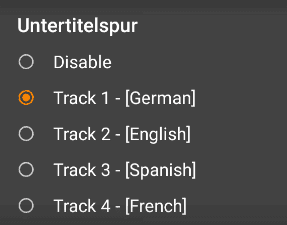

ich habe mehrer mp4-Videos mit Audio in englisch. Auf meinem PC kamen hier Untertitel in Deutsch.
Habe dann auf meinem Samsung-TV (RU7409) vom selben USB-Stick die Videos abgespielt und die Untertitel kamen in Englisch. Habe dann die die Videos mal genauer untersucht und ermittelt, Untertitel in DE, EN, FR, ES.
Wie / wo kann ich beim TV auf Sprache Untertitel Deutsch einstellen?
Track # 1 Info - TrackID 1 Media Info: Language "und (und)" ... Track # 2 Info - TrackID 2 Media Info: Language "und (und)" ... Track # 3 Info - TrackID 3 Media Info: Language "de (de)" ... Track # 4 Info - TrackID 4 Media Info: Language "en (en)" ... Track # 5 Info - TrackID 5 Media Info: Language "es (es)" ... Track # 6 Info - TrackID 6 Media Info: Language "fr (fr)"
Ich habe das mit VLC auf Android erstellt
