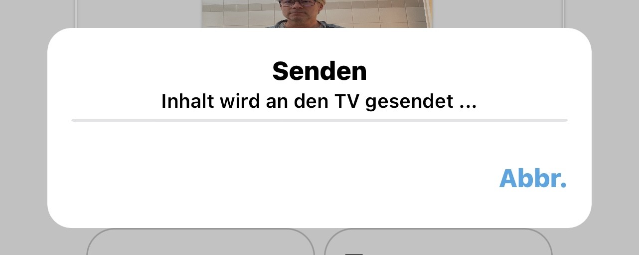

Ich habe einen Q85 TV und möchte gern mehrere Fotos im Ambient Mode anzeigen. Dafür soll es möglich sein, dei Samsung Cloud zu benutzen.
Leider habe ich keine Möglichkeit gefunden, Bilder in die Samsung cloud hochzuladen. Die iPhone App SmartThings lässt nur die Auswahl der Samsung cloud als Quelle zu.
Wie kann man Bilder in die Samsung cloud hochladen?

Ich hab mir temporär ein Samsung-Handy besorgt, mit dem man die Samsung-cloud mit Microsoft OneDrive verkuppeln kann. Seitdem kann ich Bilder über OneDrive im Ambient Mode einbinden.

Wurde das Problem gelöst? Mir geht es nämlich genauso. Ich möchte gern den Ambient Modus mit eigenen Bildern nutzen und finde keine Möglichkeit, diese anzuzeigen. Ich erhalte nur Fehlermeldungen. Handy: iPhone 12 Pro Max. Fernseher: Samsung QLED 4K Q70T
