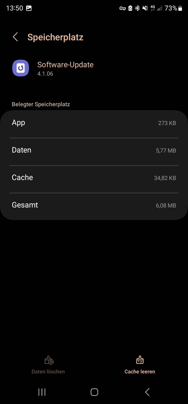

Ich hatte mich für das Beta Programm eingeschrieben und habe mir die Installationsdatei heruntergeladen.
Jetzt habe ich mich aber gegen die Installation entschieden und mich aus dem Beta Programm auch ausgeschrieben. Die Meldung mit der neuen Software bleibt aber. Ich muss immer wieder die Zeit verlängern damit die Software nicht automatisch installiert wird. Wer kann mir helfen die Installationsdatei wieder vom Handy zu löschen?
Besten Dank im Voraus:)

Hi Angelika, hab mir die Systemanwendungen einblenden lassen. Leider finde ich nicht die App die du geschrieben hast
Ja es lässt sich nur der Cache löschen am Handy.... Somit müsstest du die Beta installieren (und per Smartswitch zurück gehen), oder das Handy zurück setzen

Wie gesagt, per ADB kannst du die Appdaten löschen und das Update ist weg.
