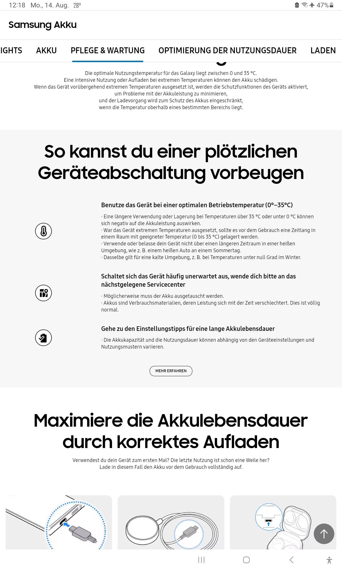

1. Optimum zwischen 0 und 35 Grad. Siehe Screenshot.
2. Bei meiner Gerätewartung (Wartungsbericht) steht 10 bis 40 Grad.
Also bis 45 denke ich isses ok, dauerhaft an 50 , eher nicht.
Ist allerdings privat Meinung.
es kann auch kurzfristig mal über 70°C sein, wichtig ist das die Temperatur wieder runter geht
Ich gebe dir vollkommen recht.
Aber in dem Artikel von Samsung ist die Außentemperatur gemeint, nicht die Erwärmung des Gerätes selbst im Betrieb.
