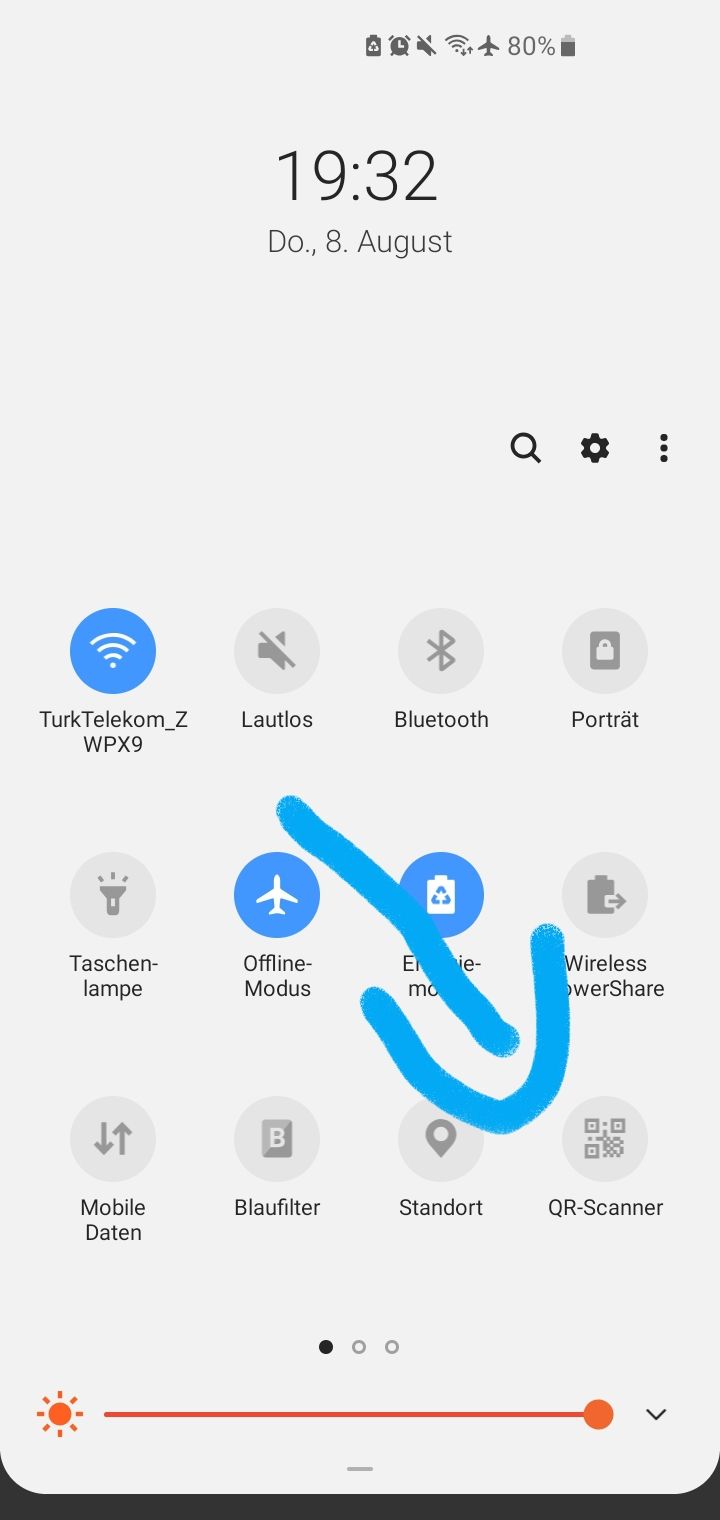

Hast du dein Gerät aktualisiert ?
Falls ja dann erscheint das Symbol für den Scanner im Benachrichtigungspaneel.
Vielen Dank für den Tipp. Ich habe den QR-Scanner gefunden.
Leider funktioniert das Verbinden immer noch nicht: Der QR-Code wird gescannt und als Wifi erkannt. Ein Knopf mit "Verbinden" wird angezeigt. Wenn ich den Knopf drücke passiert nichts. Nach einiger Zeit kommt dann eine Meldung, die sagt, daß keine Verbindung möglich ist. Machmal passiert auch einfach garnichts.
Wie schon erwähnt - wenn ich das Passwort eintippe, klappt es mit dem Verbinden.
