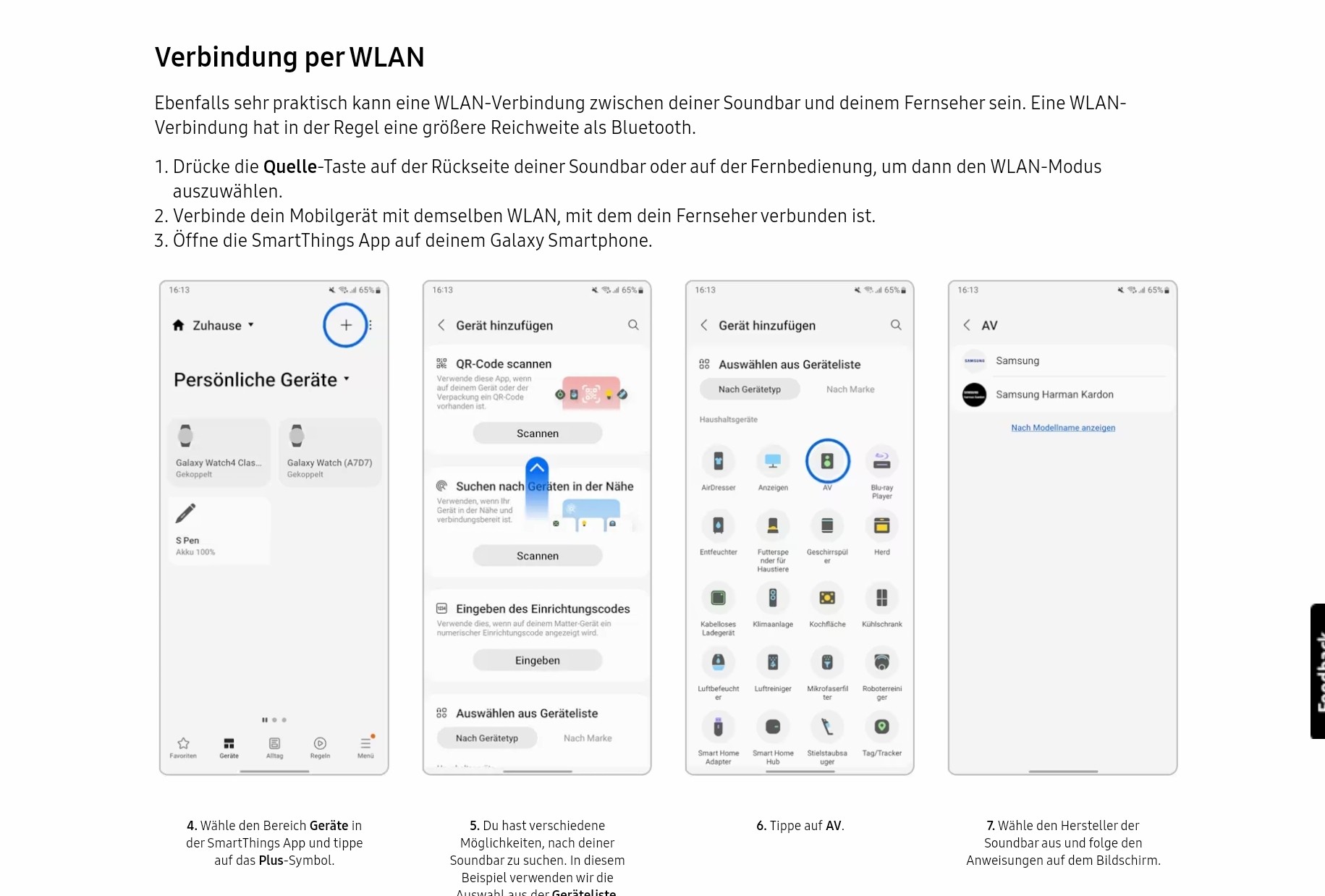

  • Samsung TV mit Handy verbinden - so funktioniert's
    Samsung TV mit Handy verbinden - so funktioniert'sWenn Sie einen Samsung-Fernseher haben und ihn mit Ihrem Handy oder Tablet verbinden möchten, gibt es zwei Möglichkeiten: Apps oder Kabel. In diesem Artikel wird erklärt, wie die Verbindung hergestellt wird, und Sie erhalten weitere Informationen dazu.
Ich habe das dazu gefunden!
Danke, das habe ich so gemacht. Beide Geräte, also TV und Soundbar, werden in der App angezeigt, gleiches WLAN. Leider wird die Soundbar aber nicht im Menü des Fernsehers angezeigt und kann somit auch nicht ausgewählt werden.
Gelöst, Ich musste das Netzwerk wechseln. Warum auch immer? In der FritzBox gibt es 2 5ghz Kanäle und nur einer geht.
