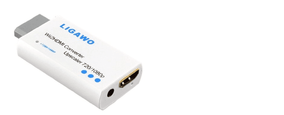

ich habe den Samsung Series 8 UHD TV und versuche über den Coverter die Wii zu verbinden, er sagt mit aber, kein Signal. Woran kann es liegen?
Konverter Schwager Scart-HDMI HDMSCA01 533.

Ich habe so einen Adapter
Ok, ich habe mir den anderen Adapter bestellt, vielen Dank für die Hilfe! L: Lösung in ursprünglichem Beitrag anzeigen

deaktiviere mal für den HDMI-Port das HDMI UHD Color.
Einstellungen Allgemein -> Externe Geräteverwaltung -> HDMI UHD Color
Hallo daimlerbenz, ist deaktiviert, funktioniert leider nicht. Das Kabel ist ein HDMI highspeed Ethernet, passt das?
das sollte keine Rolle spielen.
Hast du mal die Wii neu gestartet wenn diese angeschlossen ist?
Ich hab sie an und aus gemacht, TV sagt HDMI2 unbekannt und dann kein Signal.
ist als Spielekonsole angelegt, ist das richtig ?
@daimlerbenz schrieb:das sollte keine Rolle spielen.Hast du mal die Wii neu gestartet wenn diese angeschlossen ist?
Das wird bei mir nicht gehen, ich brauche den Anschluss für die 3 Stecker oder den Scad oder brauch ich das Kabel dann gar nicht mehr?
Der Adapter wird direkt in die Wii gesteckt und dann direkt mit HDMI Kabel zum TV.
Wie hast du den Converter eingestellt auf 1080 oder 720?
Anderen HDMI Port am TV hast sicherlich auch schon getestet?
TV mal vom Strom nehmen und neu gestartet hast du bestimmt auch schon.
Hast du noch einen anderen TV wo du das testen kannst?
