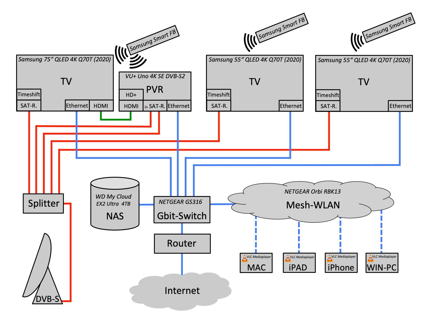

Wird das Fileformat ".ts" vom 75“ QLED 4K Q70T (2020) unterstützt?
6.
ich plane den Kauf eines 75“ QLED 4K Q70T (2020), kann dieser TV Dateien mit der Endung ".ts" abspielen?
VG,
Stefan
L: @68er - Transport Stream ist nur der Container. Wenn due .ts-Dateien von einem anderen Samsung-TV wiedergeben willst, wird das nicht klappen, da die Aufnahmen an das Gerät, mit dem sie aufgenommen wurde, gebunden sind. Generell kann man aber sagen, wird dein TV den Container verarbeiten können. Jetzt kommt es nur noch auf den darin enthaltenen Codec an.
Hallo Nikodemus,
vielen Dank für deine schnelle Antwort! Da habe ich mit meinem Halbwissen, natürlich eine unpräszise Frage gestellt*:smiling-face-with-sunglasses:, versuche jetzt meine Frage zu präzisieren:https://eu.community.samsung.com/t5/user/viewprofilepage/user-id/1591266
Nachfolgend ein Bild meiner geplanten Installation. Die Frage ist, ob eine TV-Sendung, welche ich über einen externen
Linuxreceiver (wahrscheinlich ein VU+) aufnehme und auf einer NAS abspeicher, wieder auf dem Samsung TV abspielen kann? Ich weiß aber (noch) nicht, mit welchem Codec die VU+ die Dateien ablegt. Werde das aber noch abklären.
Wenn ich Dich richtig verstanden habe, könnte ich aber bei meiner aktuell geplanten Konfiguration den Film aber eh nur auf dem 75" TV wieder anschauen?
=> Ich muss die Konfig noch weiter optimieren*:grinning-face-with-one-large-and-one-small-eye:
L: @68er - die Datei ist in dem Moment hardwaregebunden, wenn du Sie mit einem Samsung TV auf z.B. eine an den TV angeschossene HDD speicherst. Das machst du ja aber gar nicht. Mit deiner beabsichtigten Gerätekonstellation (Vu+, NAS) ist die Wiedergabe aufgezeichneter .ts-Dateien kein Problem.
Wow*:thumbs-up-sign-emoji-modifier-fitzpatrick-type:
...soll das heißen, dass ich meine Konfig so lassen kann und damit gewährleistet ist, dass ich über den 75" und die VU+ aufnehmen und auf dem NAS abspeichern kann und ich später diese aufgenommenen Sendungen auf den beiden 55" oder dem 75" wieder ansehen kann?
L: @68er - ja, was soll dagegen sprechen? Einzige Voraussetzung: Du musst das VTI-Image auf der Vu+ haben.
hoffentlich nix*:smiling-face:
Werde das Projekt jetzt mal angehen!
L: @68er - wird schon gut werden! Du hast dir ja im Vorfeld reichlich Gedanken gemacht *:thumbs-up-sign-emoji-modifier-fitzpatrick-type:
