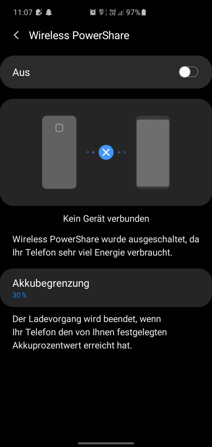

Mein Akku ist bei 45% es ist kein Energiesparmodus Aktiv. Im Hintergrund läuft nur Spotify und ich bekomme beim Versuch ein anderes Handy darüber zu laden die Meldung "Wireless PowerShare wurde ausgeschaltet, da Ihr Telefon sehr viel Energie verbraucht."
Kann mir jemand erklären woran das liegen kann ?

guten tag, ich habe genau das gleiche problem. Ich kann wireless powershare nicht aktivieren, da es sehr viel strom verbraucht...habe nichts im hintergrund laufen, mit offline modus geht es auch nicht, helligkeit runtergeschraubt und die bildschirmauflösung auf sehr niedrig gestellt... habe ein Samsung S10 5G seid 2 monaten...

\@ErdbeerSchrippe Ich habe nichts im hintergrund laufen. Ein wnwrgiesparmodus habe ich auch nicht drinn - mit und ohne funktioniert leider nicht...
