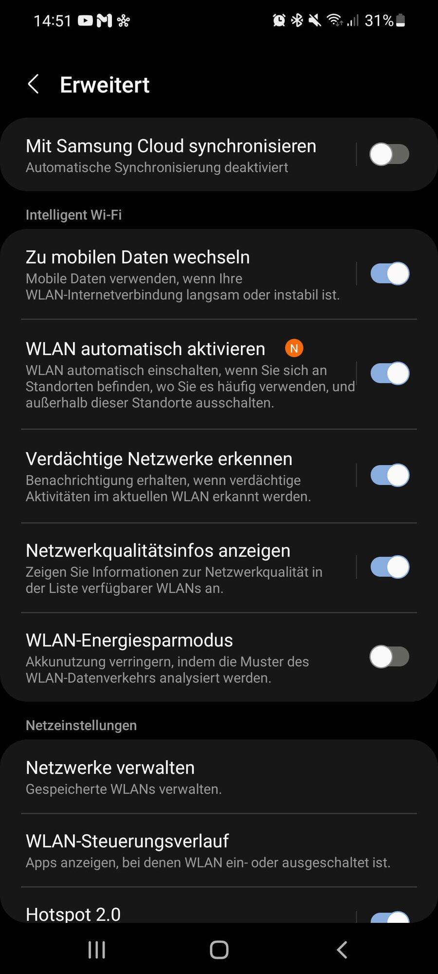

Es gibt jetzt mehrere Möglichkeiten. Eine davon ist, wenn die wlan Verbindung schlecht ist, schaltet es sich aus oder verbindet nicht oder hat einfach keine Verbindung. Ich habe einen Screenshot hinzugefügt.
Ist unter Einstellungen 》Verbindungen 》WLAN 》oben drei Punkte 》Erweitert
Ansonsten würde ich die Netzwerkeinstellungen zurücksetzen:
Gehe in die Einstellungen und gebe oben in die Suche Netzwerkeinstellungen zurücksetzen.

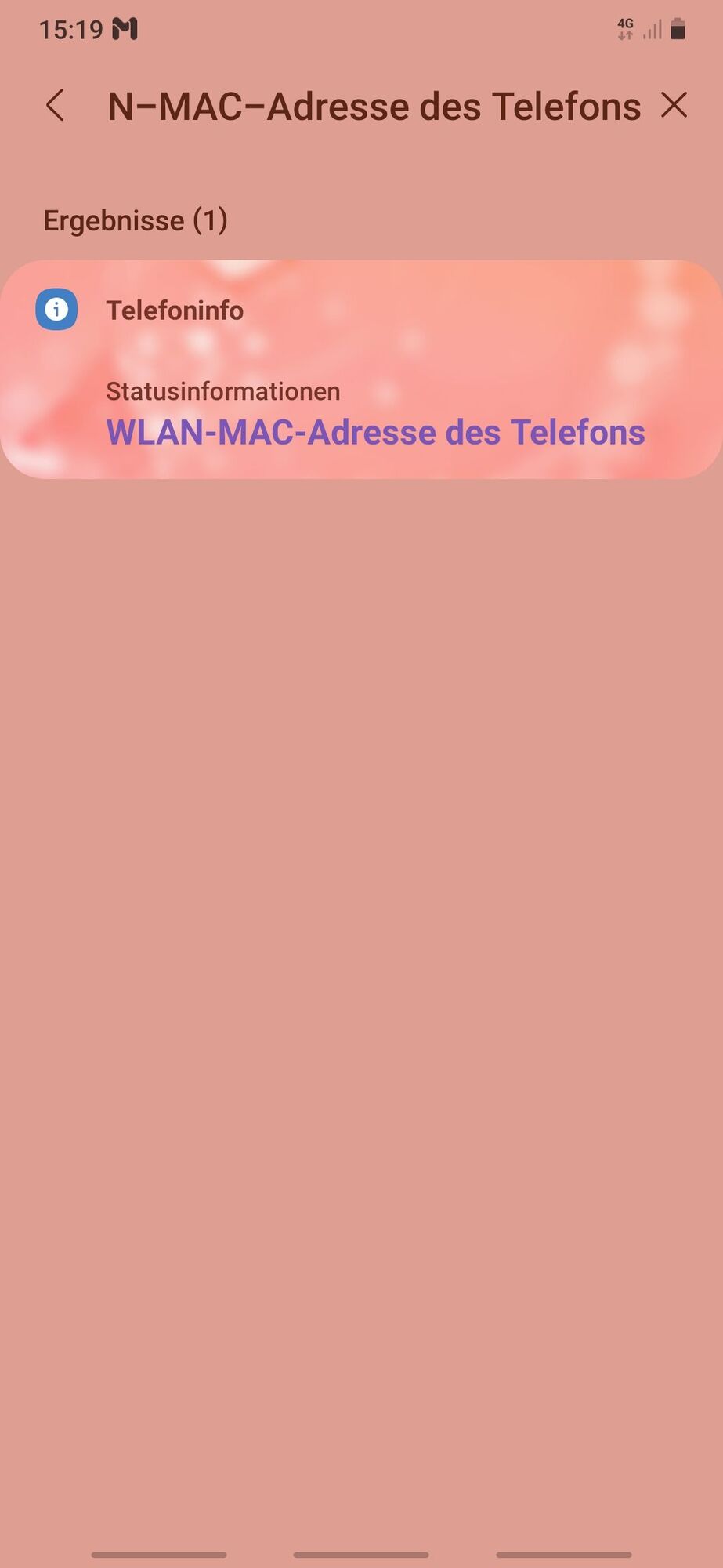

Ich sehe meine Mac Adresse...aber woran erkenne ich, ob es eine zufällige ist :think:
