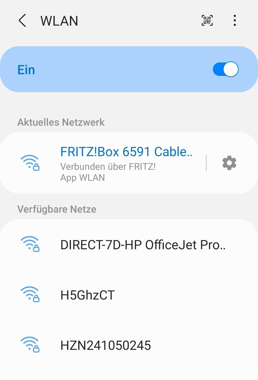

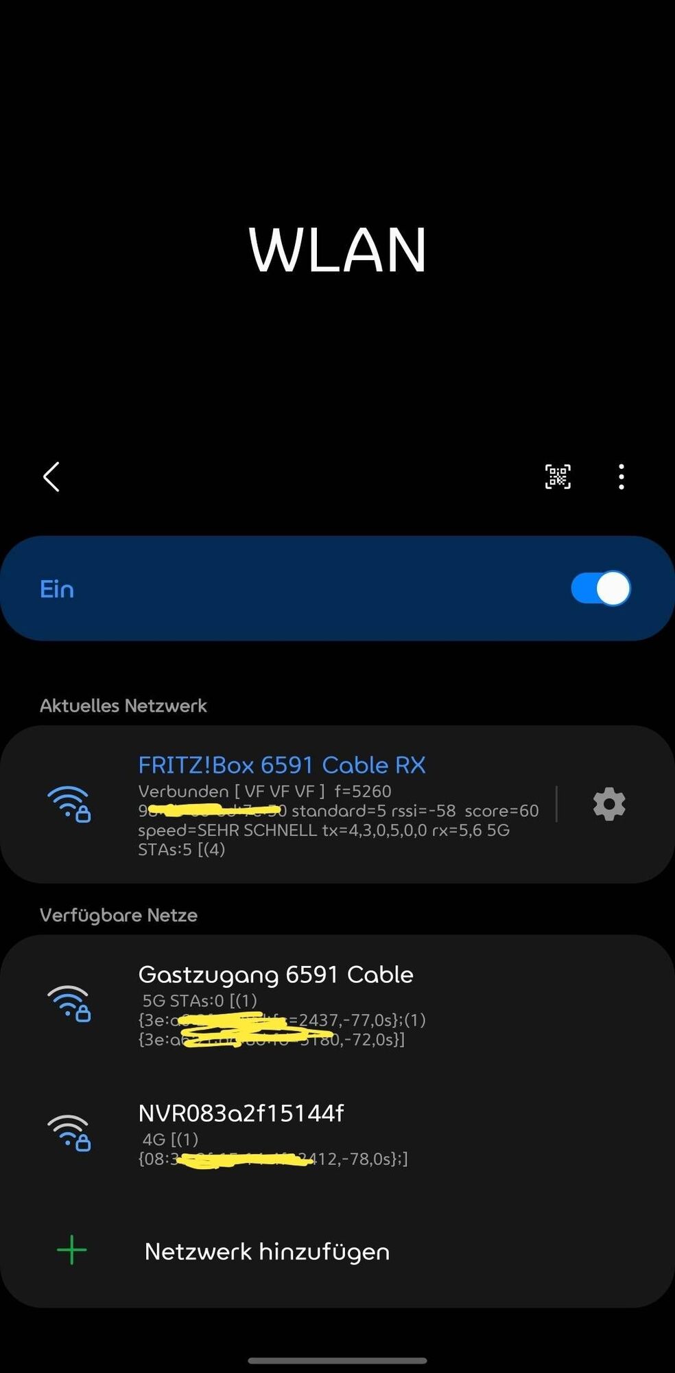

Ich habe ein Note 10+ Seit kurzem werden in den WLAN Einstellungen irgendwelche Zahlen und so Angezeigt. Ist das Schlimm? Ist das Gewollt?

Das gab hier schon einen Thread zu dem Thema, die Anzeige konnte aber keiner erklären. Sieht irgendwie nach Empfangspegel und MAC Adressen aus.

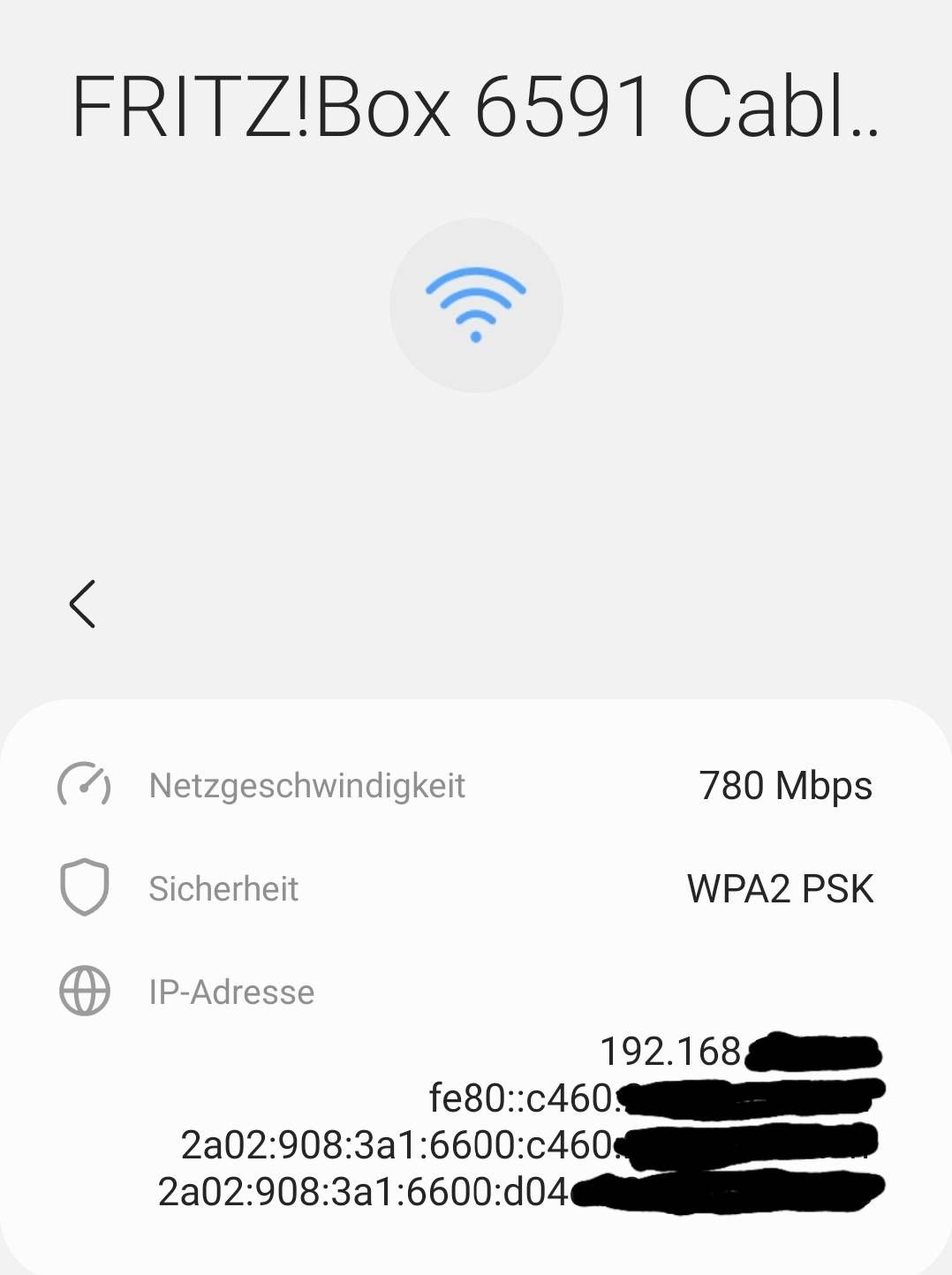

Das was Du hast, habe ich, wenn ich auf das Einstellrädchen gehe.
Dann kommt dieses.

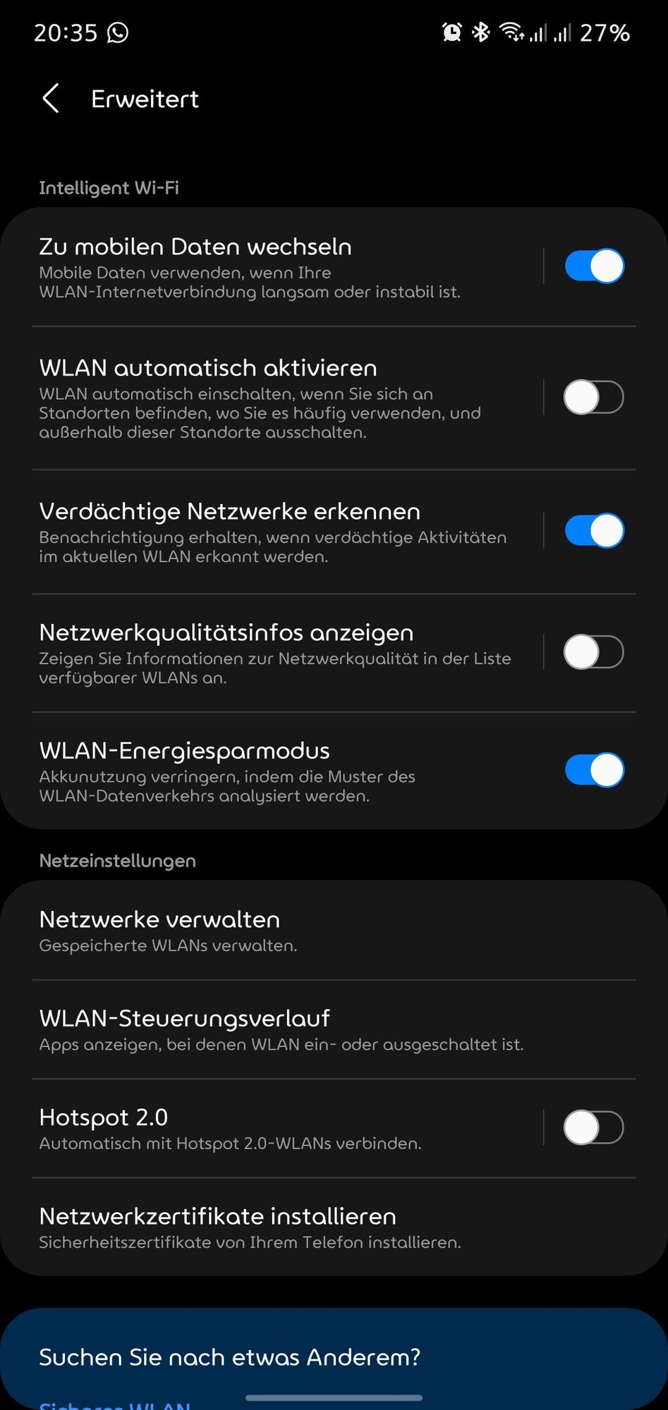

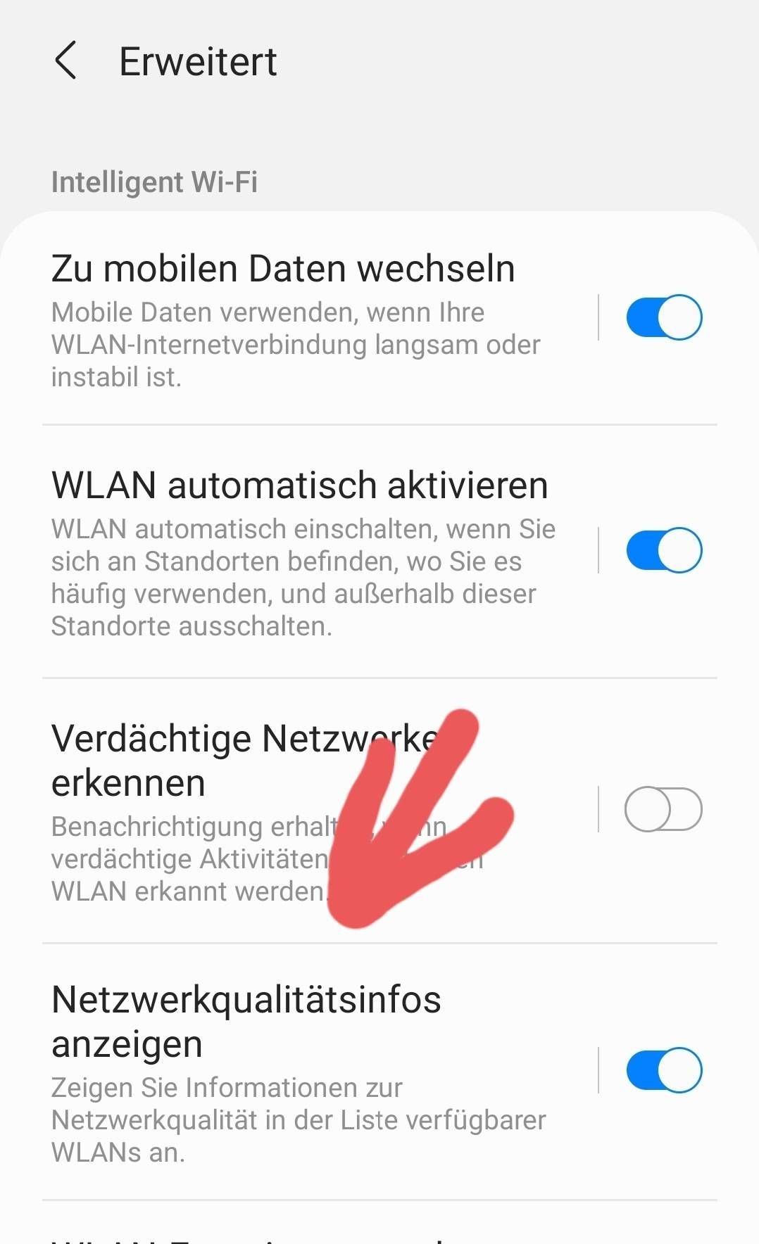

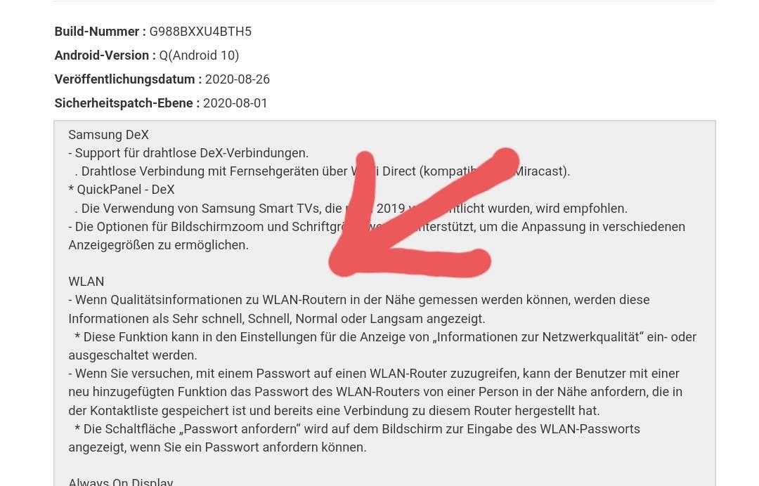

Diese Anzeige erscheint, ist aktivierbar, seit Android 10. Es handelt sich hier um die Anzeige " Netzwerkqualitätsinfos anzeigen". Zu finden in den erweiterten Einstellungen zum WLAN. Dort werden detaillierte Infos über die WLAN Verbindungen und, wie auch im obigen Screenshot zu sehen, die Geschwindigkeit > sehr schnell etc. angezeigt.

In die Entwickleroptionen kommst Du: Einstellungen >Telefoninfo > Softwareinformationen > 7 mal auf Buildnummer klicken. Dann werden Dir in den Einstellungen unter Telefoninfo die Entwickleroptionen angeboten. In den Entwickleroptionen suche die Option "Ausführliche WLAN-Protokollierung aktivieren" auf. Vielleicht ist das bei Dir aktiviert. Standard-gemäß ist das nicht aktiviert. Also, sofern aktiviert, dann deaktiviere es. Dann sollten die Zahlen/Buchstaben bei den WLANs weg sein. Zum Ausschalten der Entwickleroptionen gehe danach oben von Ein auf Aus
L: @salagou
Hab ich gerade getestet und du hast recht. In den Entwickleroptionen, wenn man Ausführliche WLAN-Protokollierung aktiviert dann ist es bei mir so wie beim Screenshot vom TE im Startpost.
