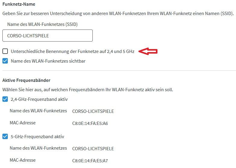

am Wochenende bin ich in den Besitz einer AVM FRITZ!Box 7490 (Firmware -> 07.24-87580-Labor) gekommen. Somit konnte ich das Unmögliche nachstellen und Möglich machen.
01.) Fakt ist -> es funktioniert
02.) Fakt ist -> es müssen ein paar Änderungen vorgenommen werden
03.) Fakt ist -> AVM hat Einstellungen vorgenommen, die die EU-Gesetzgebung so möchte
04.) Fakt ist -> 2,4 und 5GHz sind nicht getrennt, treten zusammen unter einen Namen auf
05.) Fakt ist -> WPA-Modus steht auf WPA2+WPA3

01.) Was kannst Du auf dem ersten Bild erkennen ?
02.) Wofür glaubst Du ist der rote Pfeil ?
03.) Auf was zeigt der rote Pfeil ?
04.) Ist der Haken bei „Unterschiedliche Benennung der Funknetze auf 2,4 und 5GHz“ gesetzt ?
Herzliche Grüße aus dem Pott

L: @ReliyZed Das funktioniert auch mit der 7.21 !

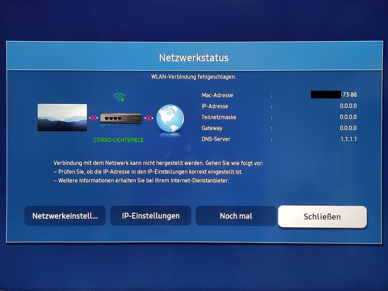

folgender Nachtrag:
Ich habe das Ganze jetzt mit einem UE49MU6199UXZG FW -> 1290.3 getestet. Dieser verbindet sich auch fehlerfrei im WPA2+WPA3 Modus und einer SSID.
Die Verbindung sieht aus wie auf dem zweiten Bild, aber anstatt WPA3 steht dort WPA2.

01.) The Frame -> WLAN Verbindung ohne Funktion
Folgende Schritte habe ich vorgenommen um die Verbindung wieder herzustellen:
01.) Beim TV -> Netzwerk versucht neu zu verbinden - > ohne Erfolg
02.) Beim TV -> Netzwerk mit der SSID neu zu verbinden -> ohne Erfolg
03.) FRITZ!Box vom Strom getrennt -> 1 Minute gewartet und wieder mit dem Strom verbunden
04.) Gewartet bis die WLAN LED wieder auf Grün; ca. 2 Minuten Bootzeit
05.) Beim TV -> Netzwerk mit der SSID neu verbunden -> mit Erfolg; aber nur 2,4 GHz
06.) Beim TV -> vom Strom getrennt, anschließend mit WLAN neu verbunden; jetzt -> 5 GHz
