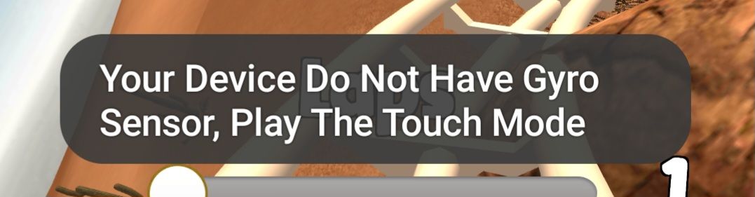

Ich habe mir vor kurzem eine VR-Brille gekauft, bei der man sein Handy als Bildschirm benutzt.
Als ich das gerade testen wollte, meinte die VR-App das mein Smartphone (Galaxy A13) keinen Gyroskop-sensor besitzen würde.
Habe es dann noch mit anderen Apps probiert, doch alle meinten das selbe. Weiß jemand woran das liegen könnte? Oder hat das Galaxy A13 überhaupt einen Gyroskop-sensor?

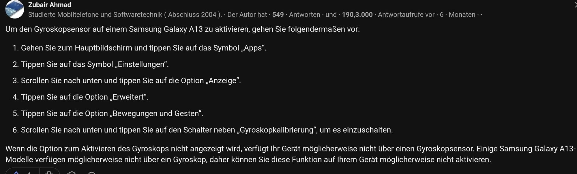

Das A13 hat keinen Gyroskop Sensor, nur das A13 5G hat einen Gyroskop Sensor. L: Lösung in ursprünglichem Beitrag anzeigen
Ah ok, das erklärt einiges *m:1f923.png* Vielen Dank!
Ja das hab ich auch gesehen doch blöderweise gibt's da keinen "Erweitert" button
