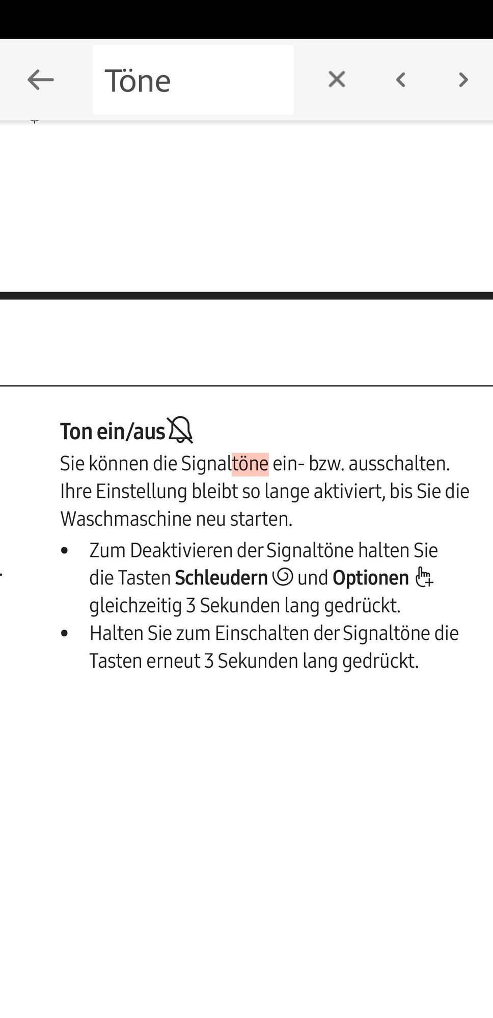

Ich habe die WW5000T INOX WW70TA049AX.
Mein Problem ist, auch wenn ich die Töne (Tasten 3 sek gedrückt halten) aus halte, sind die Tastentöne immer noch aktiv.
Ist das normal? Wie kann ich diese ausschalten?

Welche Tasten erwischt Du?
Hast Du nicht so Striche oder was auch immer, diese musst Du drücken um es stumm zu stellen?
Du könntest auch einfach mal Stecker raus, Augenblick warten, und wieder ein stecken.
Versuche es erneut und schau das es die Tastenkombination auch stimmt.
Das wäre die Kombination, und so hättest Du es gemacht?
Genau das habe ich gemacht... Die rote durchgestrichene Glocke leuchtet auch auf.
Die tastentöne sind aber noch zu hören.
Okay, es steht auch, Signaltöne und Keine Tastentöne. Das kenne ich so nicht, hier wird bei der Glocke nichts mehr abgespielt.
Jetzt kann es sein, diese Option ist bei euch nicht verfügbar.
Wäre besser, Du würdest den Kundenservice/ Dienst mal kontaktieren.
Warte mal, es steht Spülen und Schleudern gleichzeitig drücken und nicht wie auf dem Bild, Schleudern und Optionen .
Was sagt das untere Feld bei Dir, also unter den Sensortasten?
Was ist da angezeigt?
Du hättest zwei Varianten es auszuprobieren.
Einmal,
Spülen und Schleudern und einmal
Schleudern und Optionen.
Das ist siehe Bild.
Vielleicht haben wir die falschen Kombinationen gewählt.
Das sind die beiden Tasten: Schleudern und Spühlgänge die ich drücken muss.
L: @Andre282
ja , schau auf das Bild , da steht was von einer anderen Option.
Normalerweise ist es so, nur es klappt bei Dir ja nicht.
Hattest Du mal stromlos gemacht.
Habe heute einmal den Strom abgezogen, hat nix gebracht.
Die zweite Option, wie auf dem Bild beschrieben, ist bei meiner Maschine die Diagnosefunktion.
L: @Andre282
Dann schaut es fast so aus , diese Option ist nicht erhältlich.
Dann kann man wohl die anderen Töne untersagen , aber nicht Sensortasten.
Diese Woche muss ich Kind 1. mal fahren und dort schaue ich mal , was man da ausschalten kann.
Das ist ja nicht schön...
Weil die Tastentöne sind so laut...Ich wohne in einem 5 Parteienhaus, die Waschmaschine steht unten im Keller...das alle Parteien es hören, wenn ich die Waschmaschine bediene... Wenn man direkt davor steht, ist das schon unangenehm.
