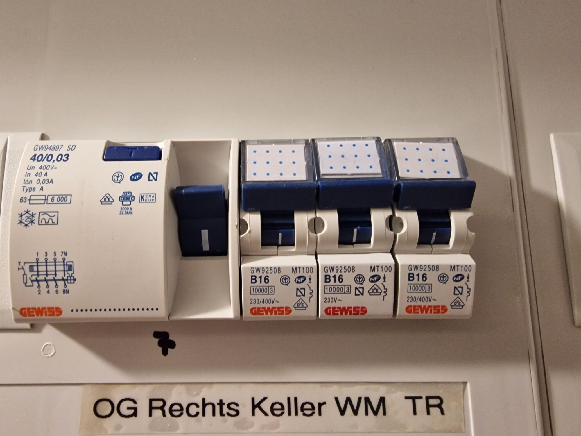

Hier ein Bild von den Sicherungen
Eine Waschmaschine braucht normalerweise einen eigenen Stromkreis mit einer eigenen 16A-Sicherung. Da sollten keine weiteren Verbraucher angeschlossen sein. Ist das sichergestellt?

Ja denke mal es sind 16 A .

16A mittelträge ist in Ordnung. Da muss Samsung aus meiner Sicht wirklich nochmal ran.

Meine sind hier auch alle B 16.
Nur meine Solaranlage hat etwas mit 25 in roter Schrift. Meine Schrift ist grün, seine blau. Schriftfarbe wäre jetzt wohl egal?
