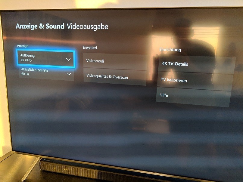

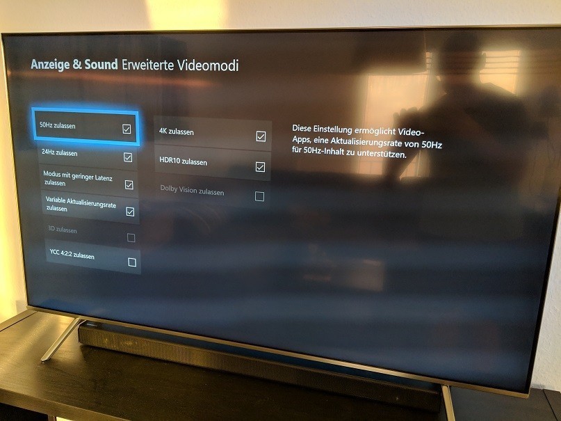

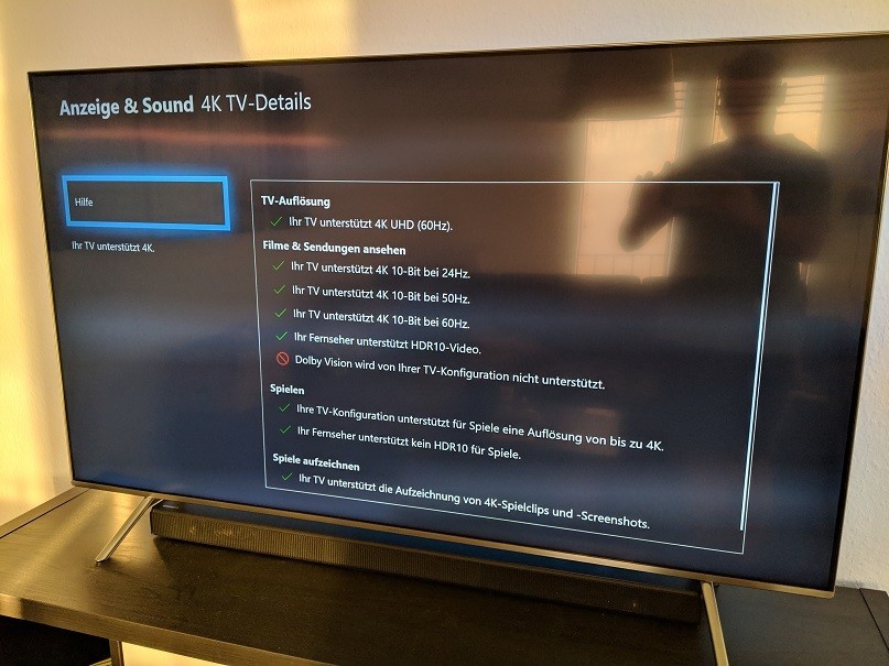

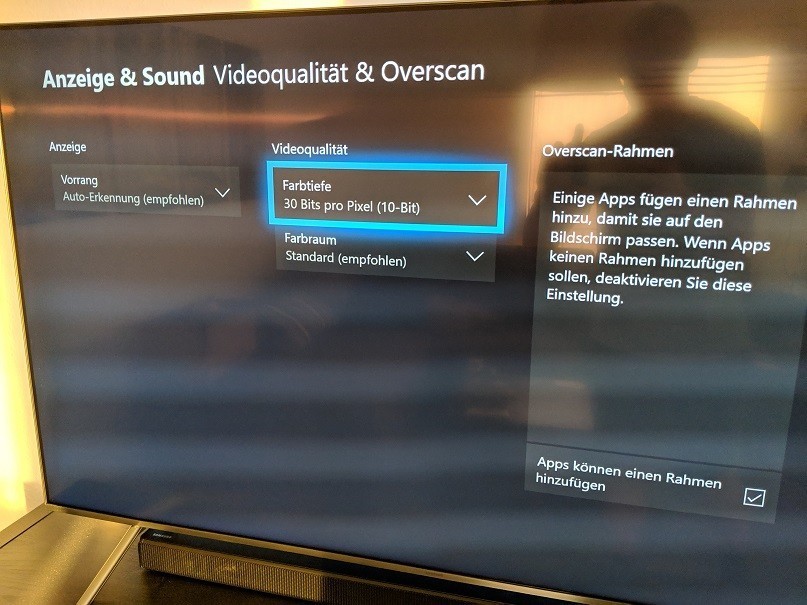

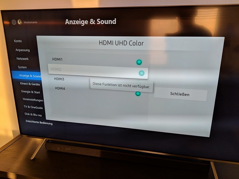

habe die Kombination Xbox One X und den 55' Samsung Q6FN. Letzterer hat 4 HDMI Anschlüsse, die alle UHD Color fähig sind. Die Xbox One X ist mit dem beigelegten HDMI Kabel mit dem TV verbunden. Leider kann ich trotz der Einstellungen wie den Fotos zu entnehmen UHD Color im TV für den Anschluss der Xbox nicht aktivieren. Umstecken bringt nichts. Was mache ich falsch?

Ich habe jetzt heraus gefunden, dass es am Spielmodus liegt. Ist dieser "ein" oder "auto" lässt sich kein UHD Color aktivieren. Bei "aus" funktioniert letzteres. Ist das von Samsung so gewollt?
Der Spielemodus ist auf möglichst geringe Latenz ausgelegt. Dadurch ist die Einstellung von verschiedenen Bildaufbereitungstechnologien eventuell nicht möglich, da diese immer die Latenz erhöhen.
@DavidB schrieb:Der Spielemodus ist auf möglichst geringe Latenz ausgelegt. Dadurch ist die Einstellung von verschiedenen Bildaufbereitungstechnologien eventuell nicht möglich, da diese immer die Latenz erhöhen.
Ich wusste gar nicht, dass ihr das bei Samsung als Bildaufbereitung wertet. Das ist doch 1:1 das was aus der Xbox "raus" kommt. Es wird doch nicht künstlich schlechteres Material aufbereitet.
Naja, nichtsdestotrotz: In der Zwischenzeit habe ich nun selbst herausgefunden, dass beim Umschalten der Quelle wird im Quellinfo UHD Color auch für die Xbox One angezeigt. Soll heißen im Menü ist es zwar pauschal ausgegraut, in meinem beschriebenen Fall nach Möglichkeit aber automatisch doch aktiv.
