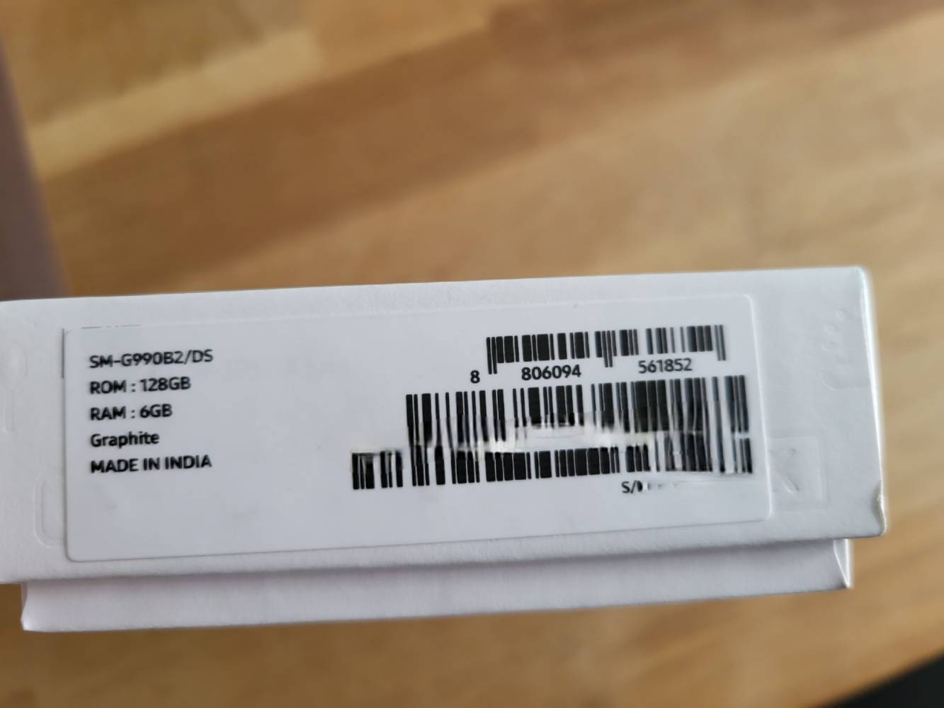

Einen kleinen Trick gibt es aus meiner Sicht. Das kostet allerdings etwas Internetrecherche. Die Geräte haben eine unterschiedliche European Article Number (EAN). Die ist auch auf der Verpackung aufgedruckt. Die EAN ist aber auch abhängig von anderen Faktoren wie Farbe usw.
Ich habe die S22-Reihe komplett und ausserdem das S21 5G Ultra. Auf keiner der 4 OVPs ist eine EAN aufgedruckt. Mit Amazon direkt hatte ich noch nie Probleme bei Smartphones von Samsung. In der Beschreibung zum Smartphone gibt Amazon an, ob es sich zum Beispiel um ein Smartphone für Italien oder Spanien handelt. Bei Amazon Marketplace ist diese Angabe eher die Ausnahme. Ich hatte dazu über die Verbraucherzentrale NRW bei Samsung angefragt. Eine Antwort hat es nie gegeben.
Ich kann nur aus meiner Erfahrung berichten, und die obere Nummer über den IMEI ist die EAN.
