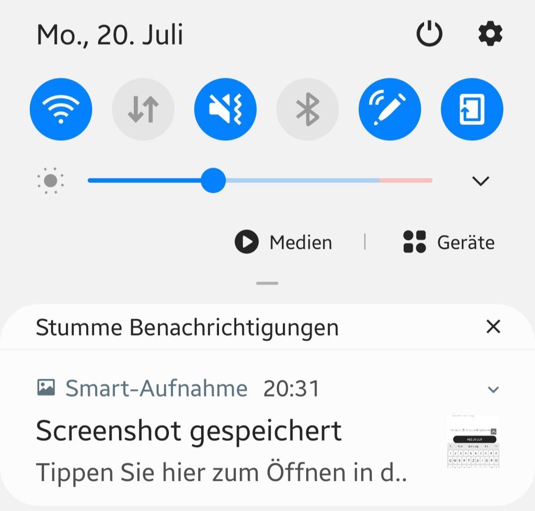

Das mit dem Screenshots wüsste ich jetzt,
mache mal Screenshots, gehe jetzt zu Statusleiste und halte auf den Text dort. Jetzt öffnet sich ein neues Fenster, dort kann man es gänzlich ausschalten.

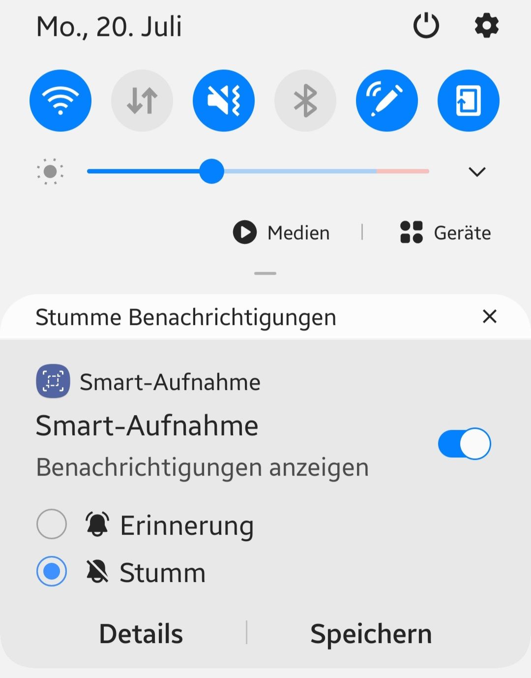

Schau mal hier,
Hier mal auf dem Text gedrückt halten
Hier könnte man den Schiebeschalter auf Aus stellen.
Bei Deinen anderen gesuchten Sachen, probiere dieses Weg ebenso mal aus.
