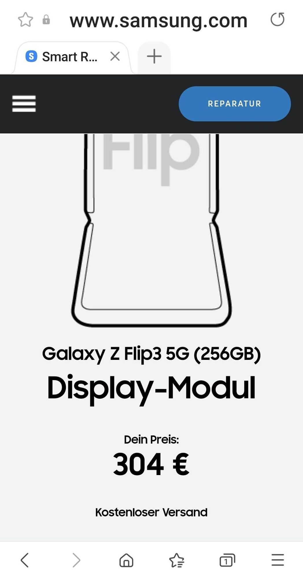

Wenn es schief geht, wird es teuer.
Siehe Screenshot
