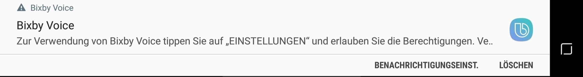

Hallo liebe Community
Seit 2 Tagen funktioniert bixby voice nicht mehr auf meinem S8 Plus .
Ich bekomme die ganze Zeit eine Fehlermeldung wenn ich Hey Bixby sage oder die Bixby Taste drücke: Zur Verwendung von Bixby Voice tippen sie auf Einstellungen und erlauben sie die Berechtigungen.
Aber ich habe alle Berechtigungen gegeben. Auch ein Zurücksetzen der Bixby Apps nützt nichts.
Hoffe ihr könnt mir helfen
Alex

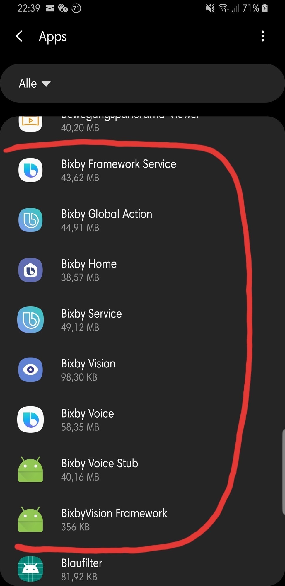

Hey hatte das Problem bis jetzt auch, grade gelöst. Falls du noch kein Werksreset gemacht hast könntest du noch folgendes probieren:
Bei wirklich allen Bixby apps die Updates und Daten löschen, auch die systemanwendungen.
Einfach unter apps dann oben bei den 3 Punkten systemanwendungen anzeigen anklicken und alles wo bixby drin vorkommt.

Hat leider auch nichts geholfen. Hast du noch andere Apps außer die Bixby Apps zurückgesetzt?
Ne habe nur bei diesen Apps alle Daten und Cache gelöscht, und zusätzlich die Aktualisierungen gelöscht und wieder aktualisiert. Sry für die späte Antwort!
