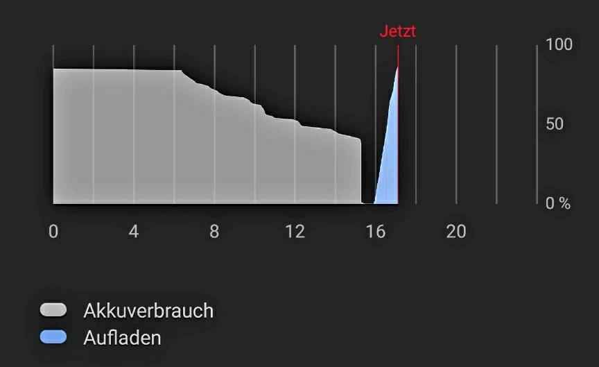

Nach langjährigem Gebrauch ist mein Akku jetzt auf etwa 60% seiner Kapazität runter. Der übliche Ratschlag zur Eichung der Anzeige - gelegentlich komplett entladen - bewirkt keine Änderung der Anzeige, die geht bis 40% und dann ist plötzlich Schluss. Hat jemand eine bessere Idee ?

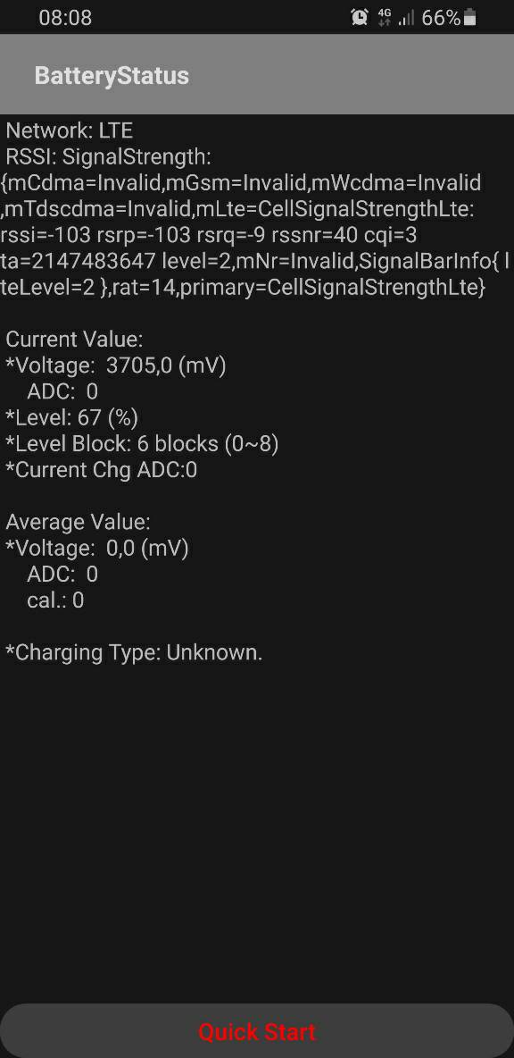

    Mit einem Tastatur Code, also der Eingabe eines Code über die Telefontastatur und anschließendem drücken der Wähltaste, ließe sich eine Neukalibrieung der Akkustandsanzeige einleiten.
    Je nach Smartphone und Alter des Smartphone wäre das entweder
    *#0228#
    oder
    *#9900#
    (battery stats reset)
    Sollte der Akku aber altersmäßig "verbraucht" sein, wäre wohl tatsächlich der Akkutausch angesagt. L: Lösung in ursprünglichem Beitrag anzeigen

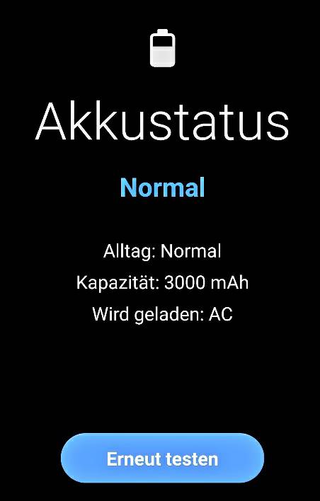

    Überdies zeigt der Check hier in der Members App keine Hinweise auf die verringerte Kapazität - funktioniert das bei jemandem besser ?
    *#0228#
    oder
    *#9900#

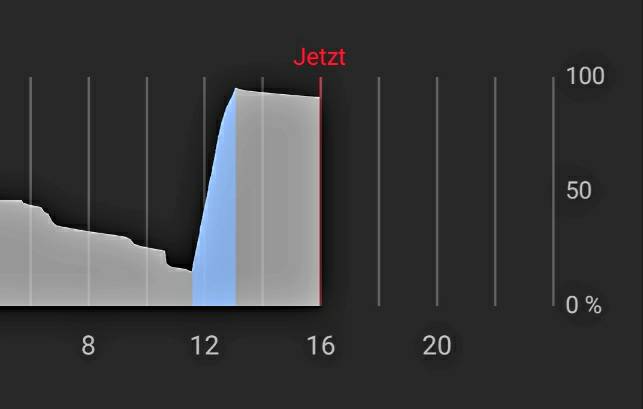

    Danke ! *#0228# wurde vom Gerät erkannt, ich habe den "Quickstart" mal durchgeführt, werde jetzt über die nächsten Tage mal ein paar Entladezyklen beobachten ( geht ja mittlerweile erfreulich schnell *m:1f642.png* ) und anschließend hier berichten.
