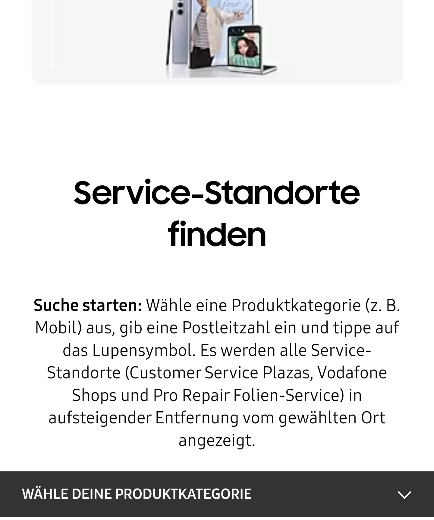

Ansonsten könnte wohl ein Hardwaredefekt vorliegen. Da Du schon mit dem Support gesprochen hast, könnte eventuell ein Samsung Customer Service Plaza CSP in Deiner Nähe weitere Tipps geben. Hier auf der Website findest Du im unteren Bereich Infos dazu.
Samsung Service-Center vor Ort: Customer Service Plazas | Samsung DE
Schade, hätte wirklich gerne geholfen. Drücke Dir mal die Daumen, dass Du bald wieder mit Deinem Galaxy Book arbeiten kannst. In einem CSP könnte man wahrscheinlich Deine persönlichen Daten durch den Ausbau der verbauten SSD vor der Reparatur retten. *m:270c.png*
