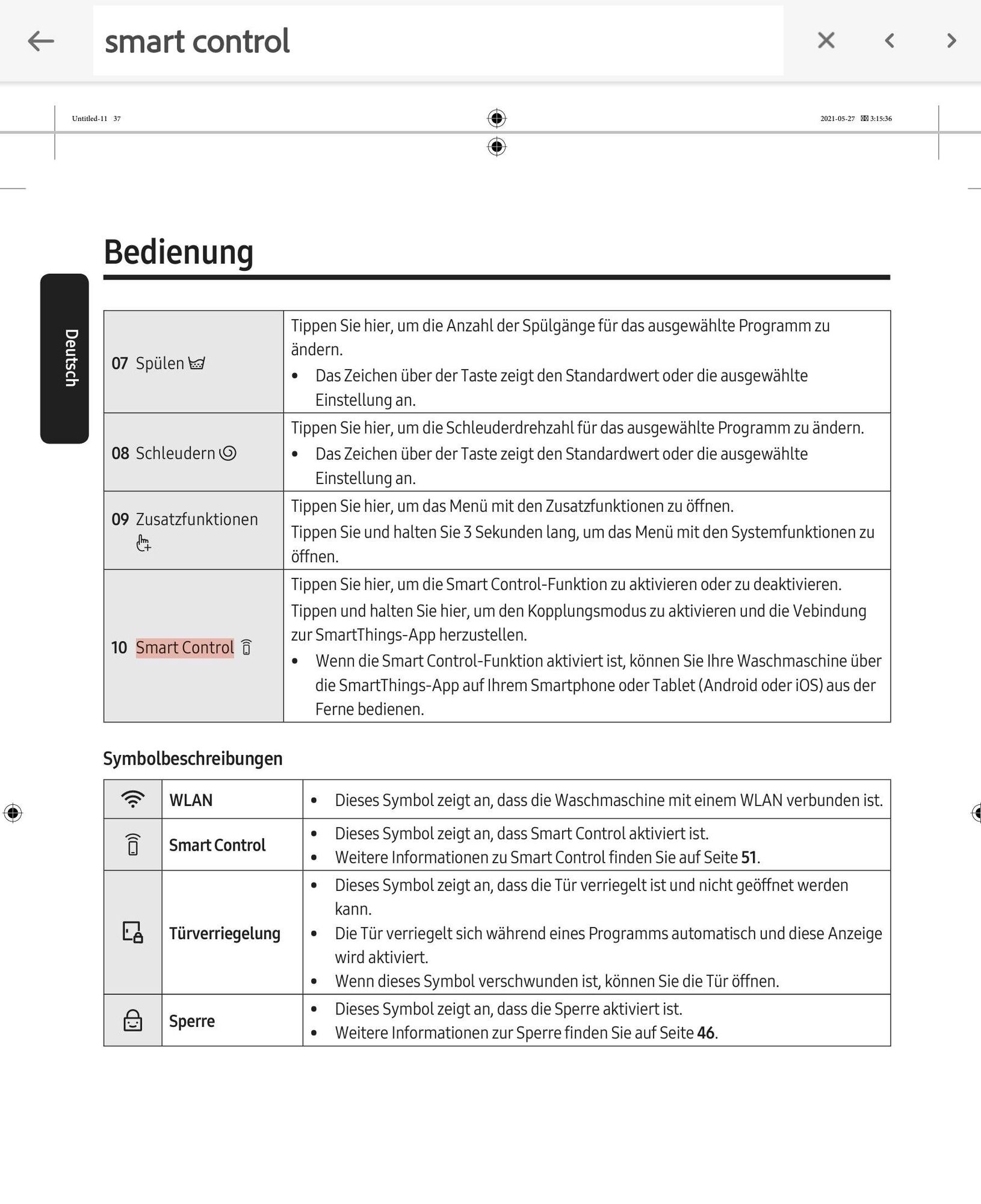

Moin
Du musst diese Funktion an der Waschmaschine frei schalten.
Der Link, da kann man die Bedienungsanleitung, zweite Reihe rechts, herunterladen.
Hier wäre noch ein Bild.
Oh ,habe ich jetzt erst gelesen , während ich hier geschrieben habe.
Ja, das wäre Deine Taste an der Waschmaschine.
Diese Smart Control Funktion sollte dann bei Smart Things App es Dir anzeigen und so wie Du es wünscht , auch bedienen der Waschmaschine erlauben.
Hallöle, nachdem du die Wäsche in die Maschine gepackt hast und die Tür geschlossen hast 1x ganz rechts das WLAN Symbol kurz anklicken und die Funktion ist aktiviert. Dies muß bei unserer Maschine jedesmal aufs Neue aktiviert werden.
