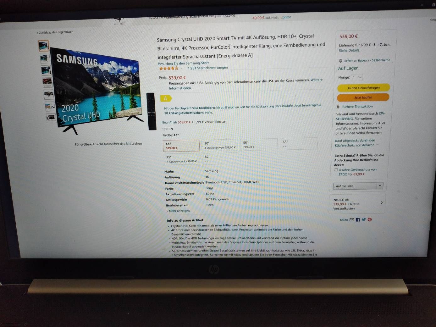

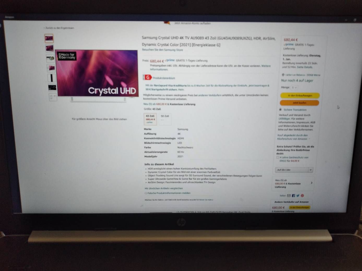

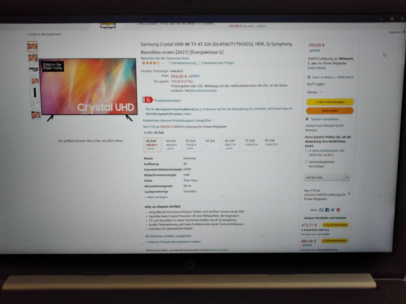

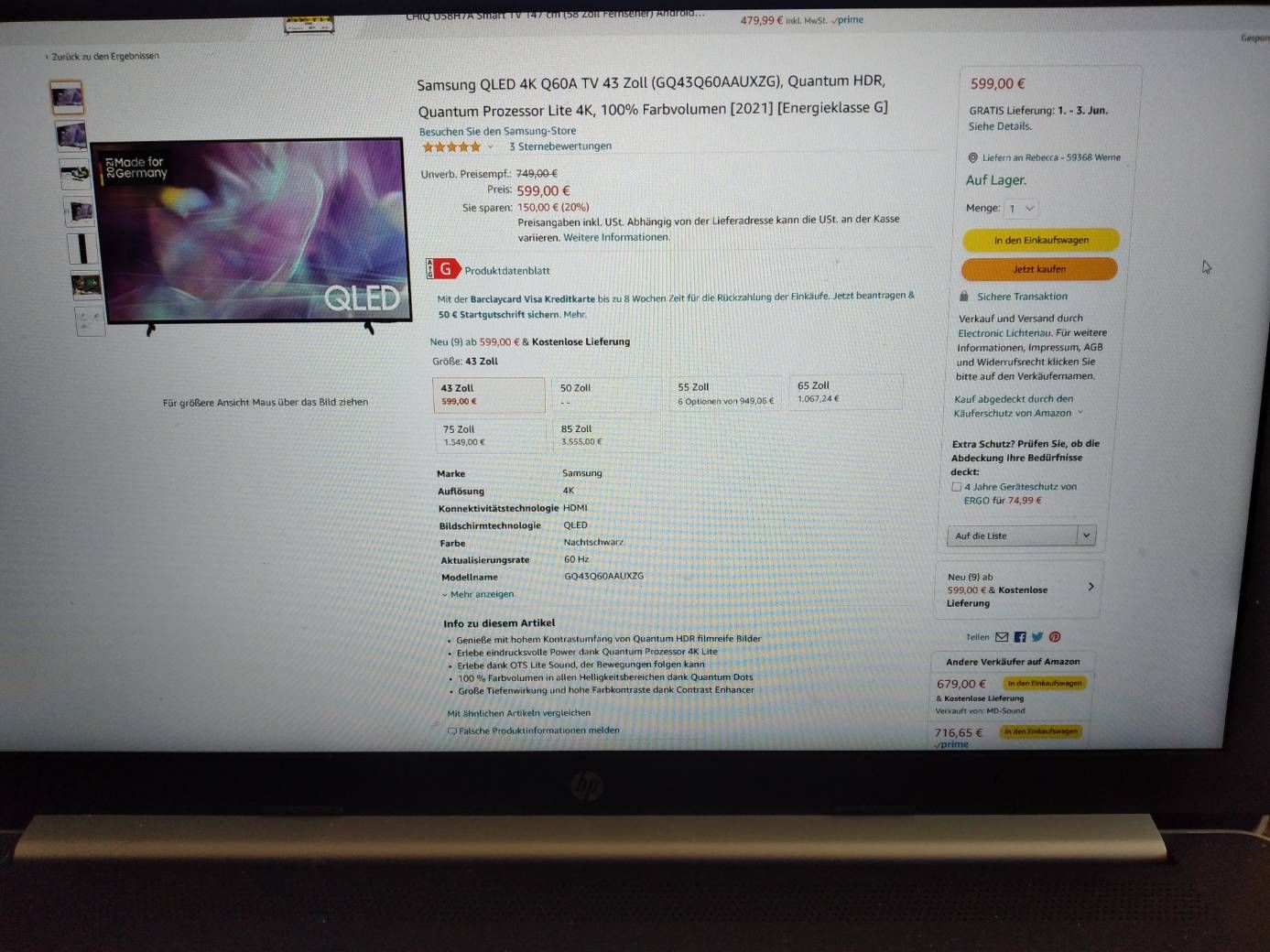

L: @HBranner: 4K ist die maximale Auflösung (4096 × 2160), die auf den Bildschirm erreicht werden kann. Bei UHD handelt es sich um die verwendete Bildschirmtechnologie. Auch ein guter QLED-Fernseher (Technologie des Bildschirms) kann 4K erreichen (Auflösung). Wobei die meisten Fernseher, die die 4K Auflösung erreichen, mit der UHD-Bildschirm-Technologie ausgestattet sind. Hier ein paar Vorschläge für Dich:

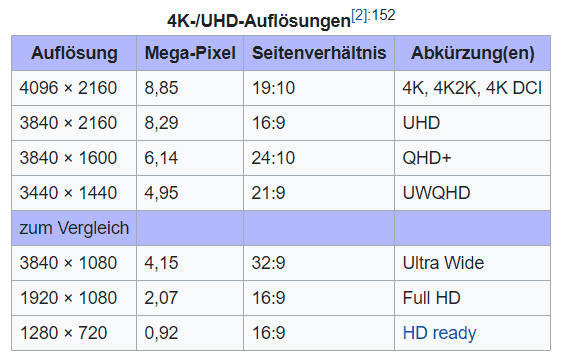

Also der unterschied UHD und 4k ist schonmal das Bildformat UHD 16:9 und 4K rund 17:9 (256:135).
meine Kamera von einem anderen Hersteller filmt 4k in 4096 x 2160, mein Monitor hat 4K 4096x2160 mein Beamer 4k hat 4096 x 2160 nur bei Samsung TV schaut es anders aus anscheinend.
4K und UHD sind Deffiniert
Die Bildschirmtechnologie ist dann also UHD und nicht 4K aber ich suche einen 4k tv mit 4096×2160 dass es zu meinem restlichen System dazu passt, sonst kann ich auf dem TV keinen film im Flat oder Scop Format ansehen ohne dass es das Bild vereißt, verzerrt oder unscharf wird.
Bei "full HD" war es kein problem da war mit angegeben ob Flat und/oder Scope zu 100% dargestellt werden können auch das Galaxy S20+ hat 20:9 wo man Flat und Scope in 2K ansehen kann.
Edit: Das Galaxy Tab S6 hat auch eine passende auflösung
DCI sagt 4k = 4096×2160
Quelle: Ultra HD – Wikipedia
Quelle: Digital Cinema Initiatives (DCI) - DIGITAL CINEMA SYSTEM SPECIFICATION
P.S.: das selbe mit 8k und UHD-II
einen 4k TV mit der von Dir gewünschten Auflösung gibt es nicht, bei keinem Hersteller.
Die sind alle UHD mit 3840*2160.
