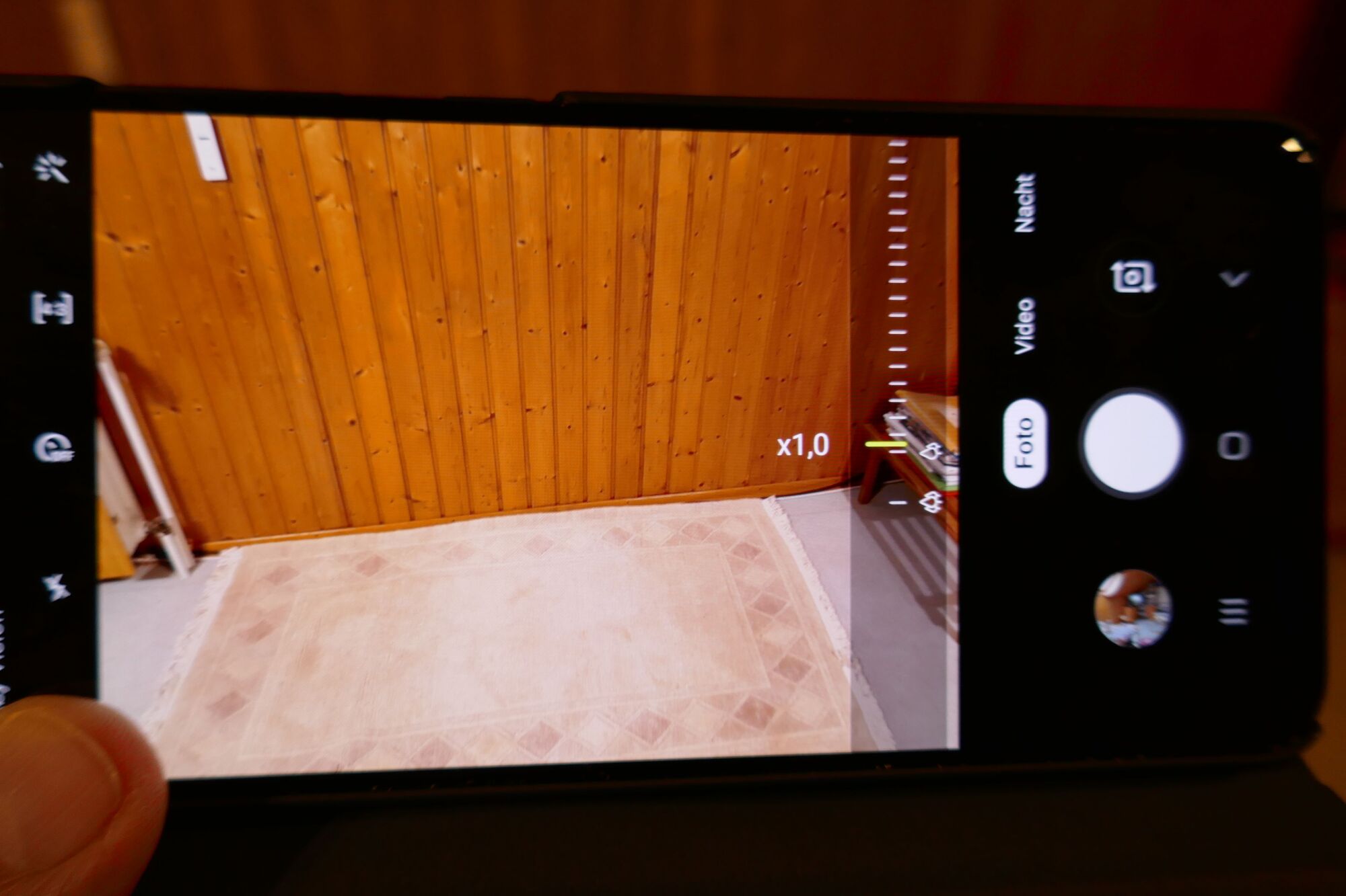

Es passiert mir leider häufig, dass die Kamera den gelben Skalierungsbalken einblended , aber nicht auslöst. Es ist mir bisher nicht gelungen, die jeweilige Situation eindeutig zu rekonstrieren, um die Ursache und damit auch die Abhilfe zu finden.
Vermutlich ist es etwas total Triviales, aber ich habe keine Idee, nachdem ich schon viel herumprobiert und Fotos gemacht habe ( die ich dann als Testfotos alle wieder löschen konnte).
Also ich habs!
Und wie vermutet, was ganz Triviales oder auch Blödes:
wenn man die Kamera quer in der Hand hält und unabsichtlich mit dem Daumen der linken Hand auf die linke untere Ecke kommt und dann auslösen will, passiert folgendes:
es wird kurz der Zoom-Maßstab eingeblendet (verschwindet dann wieder), aber es wird nicht ausgelöst.
Man kann das dann immer wieder wiederholen. Es geht nicht, solange der Daumen da liegt.
Foto dieser Situation anbei.
Jetzt haben wir vielleicht alle was gelernt.
Jedenfalls vielen Dank für Euer Nachdenken und die investierte Zeit!

also zum einen: es ist nicht von einem gelben Punkt die Rede, sondern von der gelben (Zoom-) Skala, die erscheint, wenn das "Auslöse-Blockieren" erscheint.
Dass ich den "Auslöser" antippen muss, ist klar, aber auch das Problem, denn es pasdsiert dann eben NIX.

Also ich habs!
