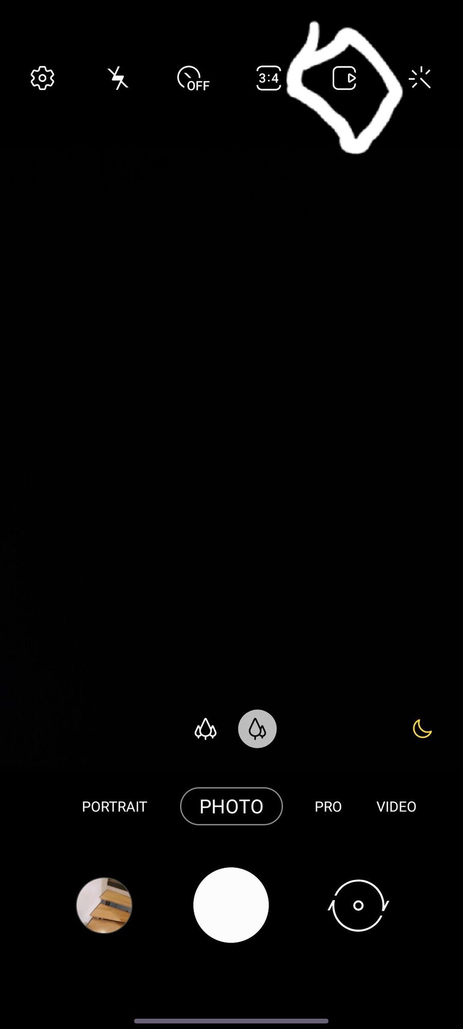

Probier Mal Bewegungsfotos auszumachen! (Hat bei. mir auch geklappt) Es ist der Button oben Neben dem Zauberstab

vielen Dank für den Tipp, aber das Bewegungsfoto war bereits ausgeschaltet. Ich habe es mit ein und ausschalten probiert, leider keine Besserung.
