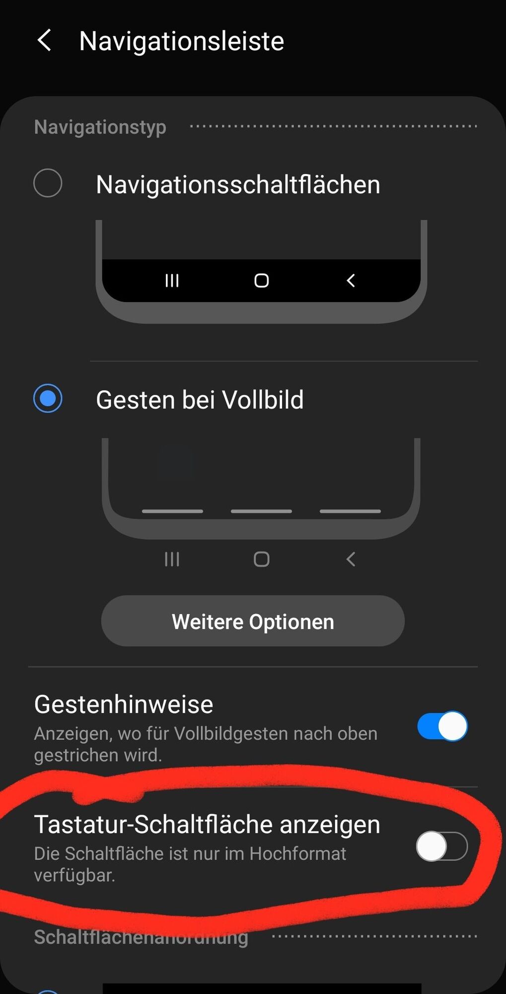

Seit gestern habe ich die neueste Version Android 10. Mir ist aufgefallen, dass am unteren Rand gewisse Aktionen auf einer bestimmten Höhe, im unteren Bereich nicht funktionieren. Ungefähr im Bereich wie unten versucht versucht im Bild darzustellen. Es ist völlig egal ob die original Samsung Tastatur. Oder einfach die Mikrofon Taste in whatsapp (was ja nichts mit ner Tastatur zu tun hat).
Das Problem besteht eigentlich immer dann, wenn es ums längere drücken oder gedrückt halten geht.
Wird das behoben? Wenn ja wann?

Es hat einfach was mit dem Update zu tun. Vorher war es nicht so. Jetzt ja. Da ist im unteren Bereich quasi ein toter Bereich. Man merkt alle Tasten funktioeren perfekt wieder sobald es diese Grenze überschreitet.
Getestet indem ich die Gesten Hinweise einschalte. Dadurch rutscht die Tastatur minimal nach oben. Kleine Besserung. Sobald ich die Tastatur Schaltfläche anzeigen einschalte, rutscht die Tastatur ein gutes Stück nach oben und es funktioniert.
Gleiches Bild bei WhatsApp. Bin ich im Chat will nur eine sprachnachricht nutzen und den Button drücken. Geht's nur im oberen Drittel des Buttons. Hälfte runter funktioniert nicht. Sobald ich ne Tastatur einschalte der Button nach oben rutscht. Kein Problem.
Es ist faktisch der untere Bereich der tot ist.
War nicht vor dem Update. Jetzt ja...
Wundert mich jetzt auch nicht warum die Tastatur Schaltfläche anzeigen Standard mäßig an war. Damit man es wohl nichr merkt.

ich habe hier ein Galaxy S10 mit Android10, das ich so eingestellt habe wie du, also mit "Gesten bei Vollbild" und "Tastaur-Schaltflächen anzeigen" auf "aus" gestellt. Bei mir funktioniert das Tastenfeld im unteren Bereich des Displays ohne Probleme - auch bei längerem gedrückt halten. Auch andere Schaltflächen, die im untersten Displaybereich liegen, regieren wie sie sollen.
Hat der Tipp von L: @BigWoelfi dir weiterhelfen können?
Du kannst auch mal die Einstellungen deines Smartphones unter "Einstellungen > Allgemeine Verwaltung > Zurücksetzen > Einstellungen zurücksetzen" auf die Standardwerte zurücksetzen. Wenn das nichts helfen sollte, empfehle auch ich dir einen Werksreset.
Ansonsten frage ich bei den Kollegen vom Support gerne einmal nach, ob sich weitere User mit dem Verhalten gemeldet haben. Vielleicht haben sie ja ebenfalls noch einen Tipp für dich.
