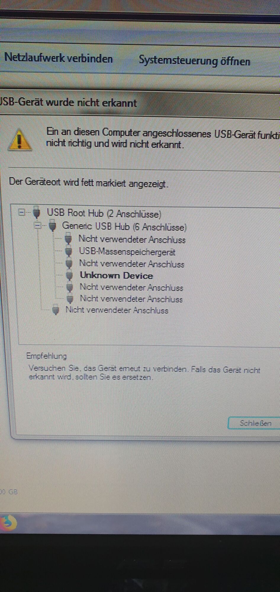

Das ist eindeutig, Unkown Device bedeutet keine Datenverbindung. Wenn also das Kabel mit anderen Geräten eine Verbindung zustande bringt, ist die USB-Buchse am S10 defekt. In diesem Fall kann man eine Garantiereaparatur ganz bequem über den Smart Repair Service auf der Samsung Webseite beauftragen, wie ich schon eingangs ewähnte.
Wenn auch der Anschluss an den PC nicht mehr gelingt mit verschiedenen Kabeln, ist vermutlich die USB Buchse am S10 defekt. Es fehlt dann auch die Benachrichtigung über wählbare USB-Optionen wie "nur Laden" oder "Dateien übertragen". In dem Fall hilft nur die Reparatur Werkstatt im Rahmen der Garantie weiter, welche sich bequem über den Smart Repair Service online buchen lässt.

Das bestätigt meinen Verdacht. Die Datenübertragung findet nicht über die beiden Stromleitungen statt, sondern über die beiden gesondert im Kabel befindlichen Datenleitungen: heist, nur weil es lädt, ist noch lange keine Datenübertragung sicher gestellt. Wenn also auch am Windows-PC keine Verbindung (mit verschieden Kabel getestet) von alleine zustande kommt, muss das Gerät zur Reparatur in die Werkstatt.
L: @Shiwa
Häng das Gerät doch mal an USB am PC und mach dann einen Screenshot von dem Gerät.
Anschließend ziehst Du die Symbolleiste von oben nach unten und machst noch einen Screenshot.
Die Screenshots stellst Du dann hier bitte ein, ok?
