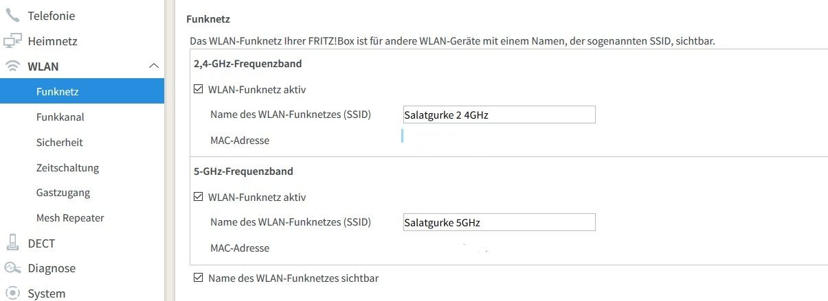

*:thinking-face: Hmm¿ Mach mal bitte Folgendes: Logge dich auf der Oberfläche deiner Fritzbox ein und benenne beide Netze so:
Fritzbox - Netze trennen

Hallo, vielen Dank an Alle für die Tipps, aber es hat nicht geklappt.
Aber mit dem Gastzugang von der Fritzbox habe ich es probiert und es hat geklappt. Warum es beim Gestzugang jetzt geklappt hat weiß ich nicht. Soll ich bei dem Gastzugang die Sicherheitseinstellungen ändern?
