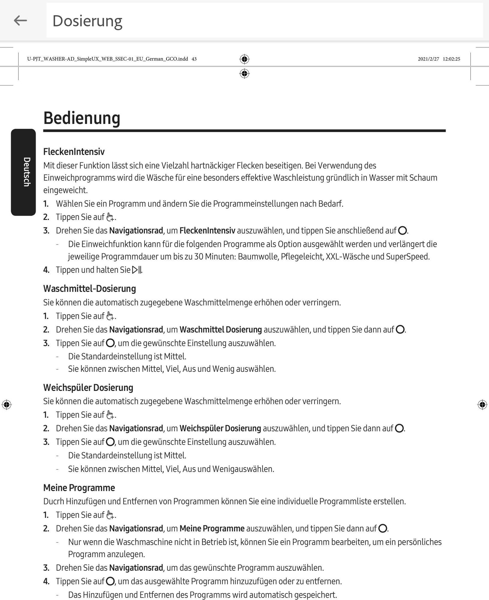

    Du kannst es abstellen.
    Das wäre das erste Bild.
    Schau bei Waschmittel Dosierung.
    Da kann man es ausschalten.
    Auf dem 2. Bild kannst Du die Kammer sehen, wo Du es einfüllen könntest.
    Wenn Du möchtest, siehe Link, da kann man ganz unten die Gebrauchsanweisung herunterladen.
