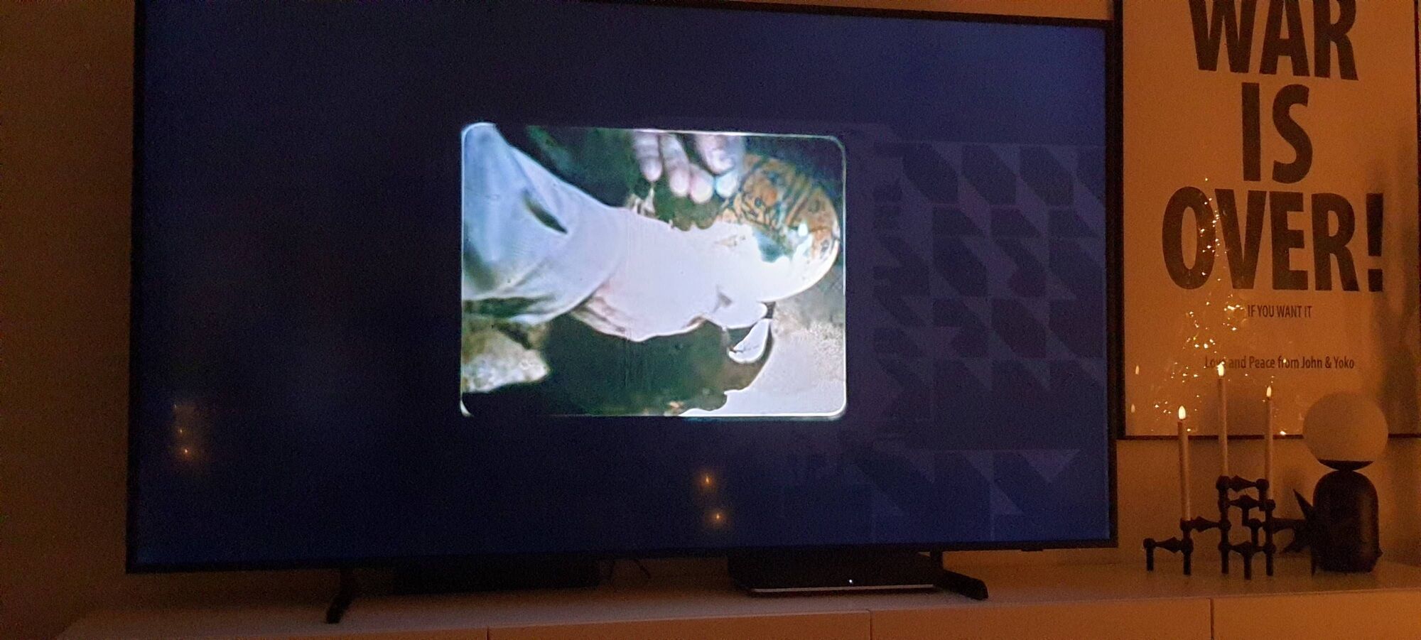

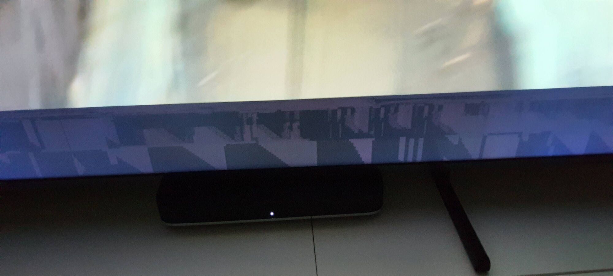

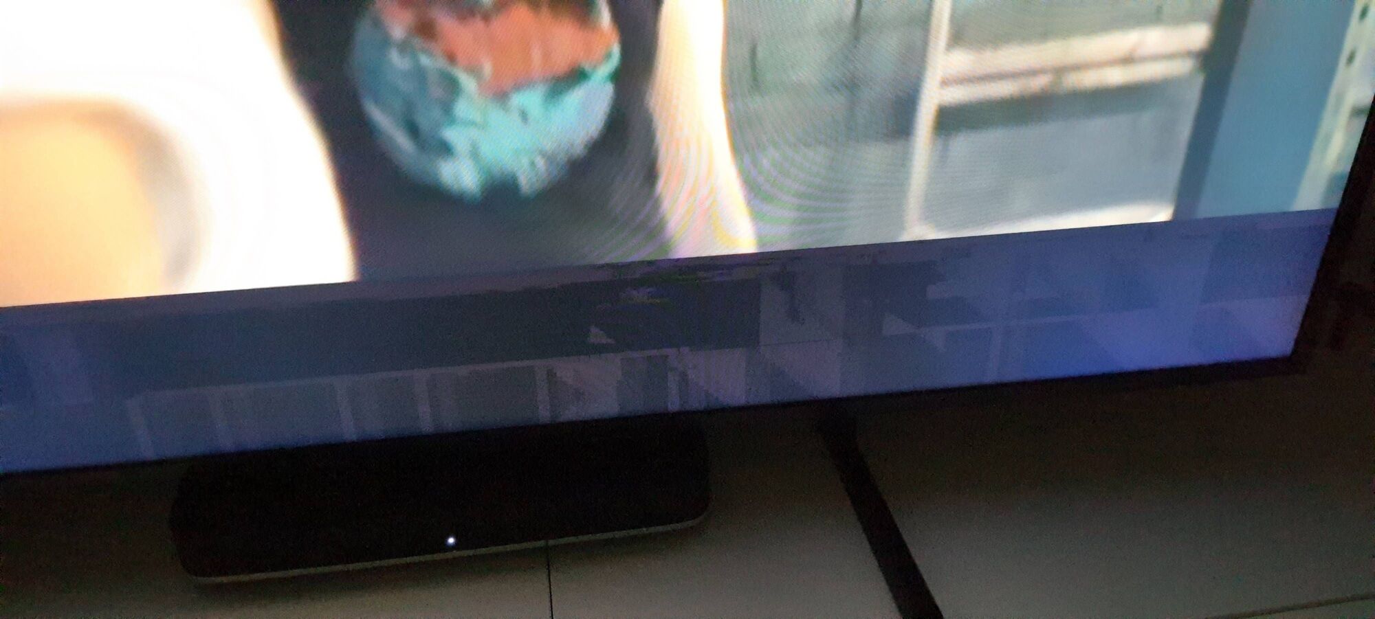

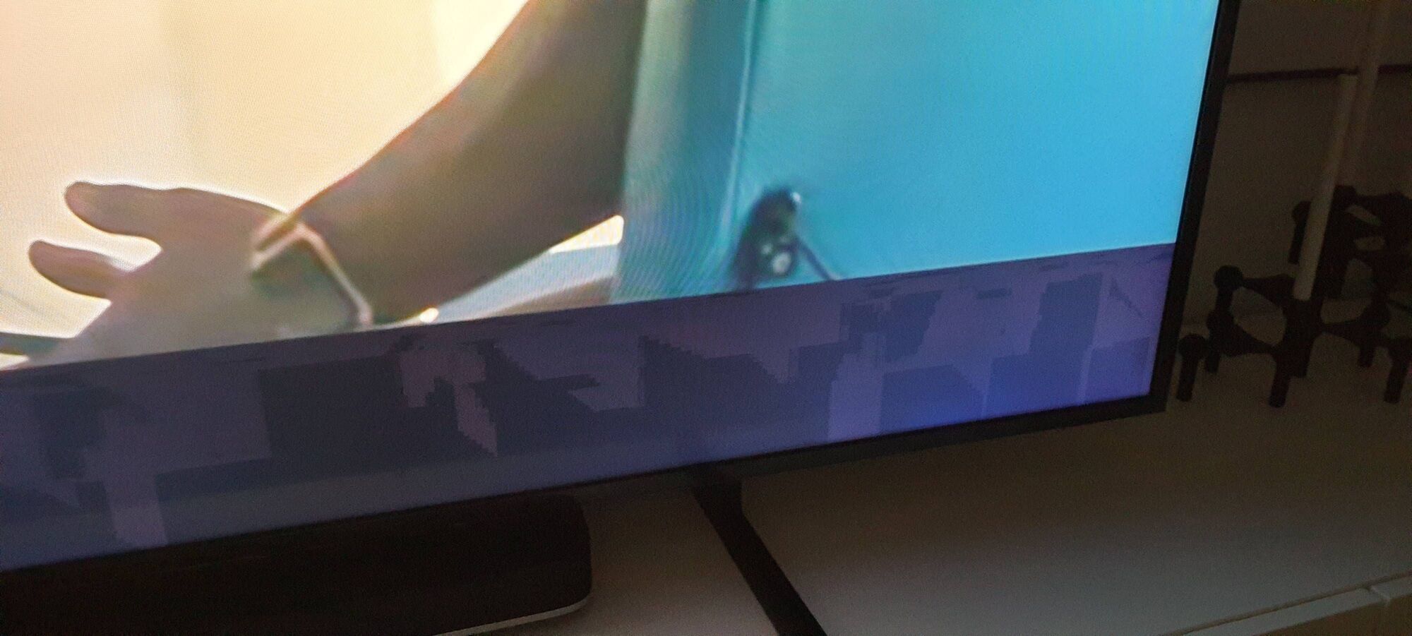

Ich habe mir im November den GQ75LS03AAUXZG "The Frame" gekauft, nachdem mein alter Fernseher kaputt gegangen ist. Leider hat mein neuer von Anfang an ein paar "Macken".. Im Bild sind immer wieder komische Verpixelungen zu sehen. Meist bei bewegten Bildern in dunklen Bereichen. Komischerweise aber auch in diesen schwarzen "Kinostreifen". (Weiß die richtige Bezeichnung gerade nicht) Zusätzlich tritt immer mal wieder ein "Helligkeitsflackern" auf und mit Blitzlicht kommt der Fernseher scheinbar gar nicht klar. Das Panel und das Mainboard wurden schon ausgetauscht. Die Probleme bestehen aber weiterhin. Laut der Reparaturfirma soll mein TV 100% in Ordnung sein. Das zu sehende ist "normal". Was es aber meiner Meinung nach definitiv nicht ist. Es stört extrem. Ich hoffe wirklich Jemand von euch hat das vielleicht schon mal gesehen und kann mir weiterhelfen.

    Externe Gründe für die Störungen sind übrigens ausgeschlossen. TV-Box und alle Kabel sind neu. Und das Internet wurde überprüft. Alles tiptop. Und es tritt in beim TV schauen, bei Netflix, Youtube, DVD schauen (über die XBOX) auf..

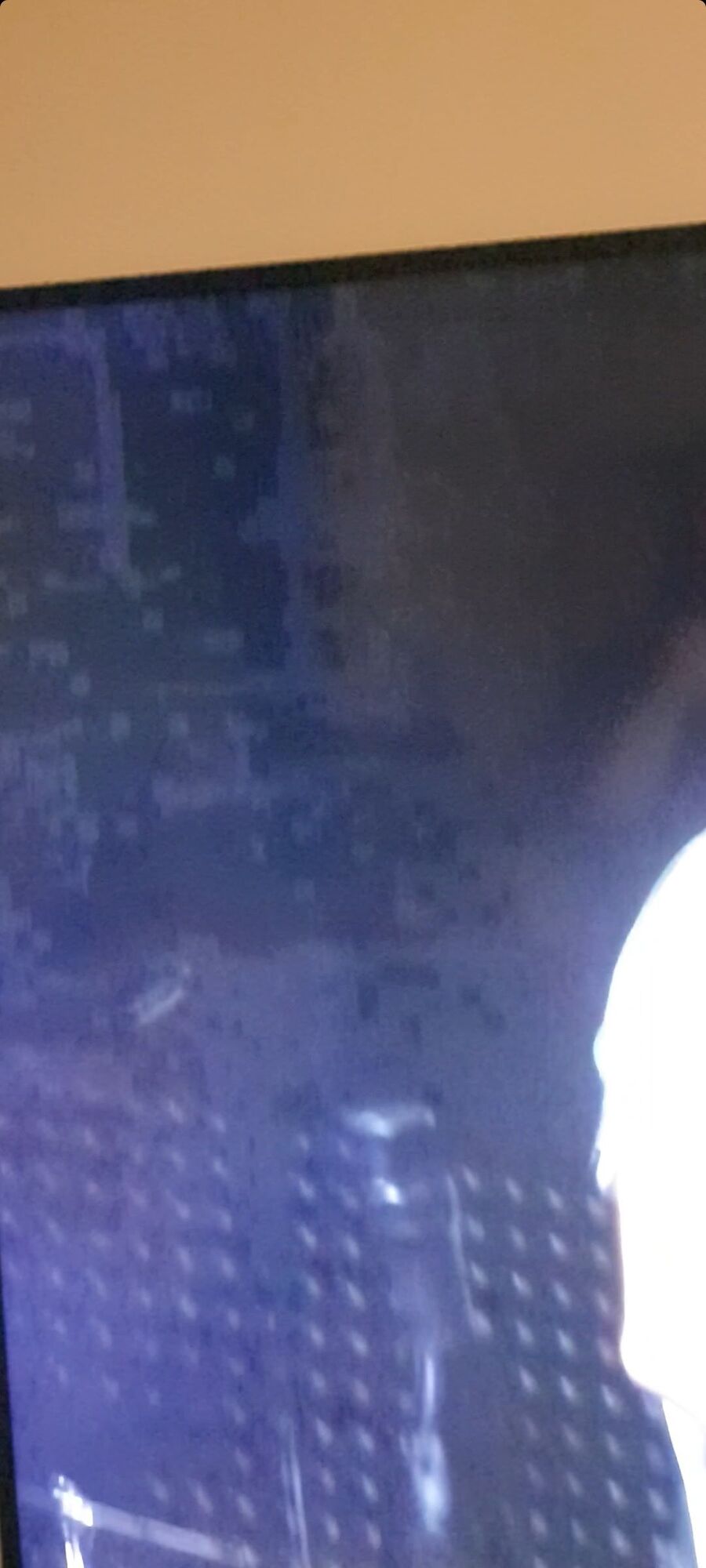

    Hier noch mal Bilder
    Hallo L: @Lou2874 ich habe exakt den gleichen Fernseher und auch die gleichen Probleme wie du. In dunklen Bildersequenzen entstehen immer wieder Störungen / Verpixelungen. Es ist fast nicht auszuhalten beim Schauen.

    L: @Lou2874 eine Frage hätte ich noch. Wurden deine Bilder mit der sichtbaren Störung in den schwarzen Balken von Kinofilmen aufgenommen, als der Raum abgedunkelt war oder war er recht hell vom Tageslicht?
    Das habe ich gerade zum 2. Mal in die Wege geleitet ... beim ersten Mal wollte der Händler nicht mitspielen, weil "ja nichts mit dem TV ist. Die Ursache der zu sehenden Probleme seien 'extern'... extern wurde ja aber definitiv alles ausgeschlossen. Und eig auch intern. Wurde ja alles getauscht, was zu tauschen geht... updates wurden gemacht... alles ausgereizt...
    Da weiß ich gar nicht mehr. Ist aber unabhängig vom Licht zu sehen gewesen.. im Dunkeln halt nur mehr.
