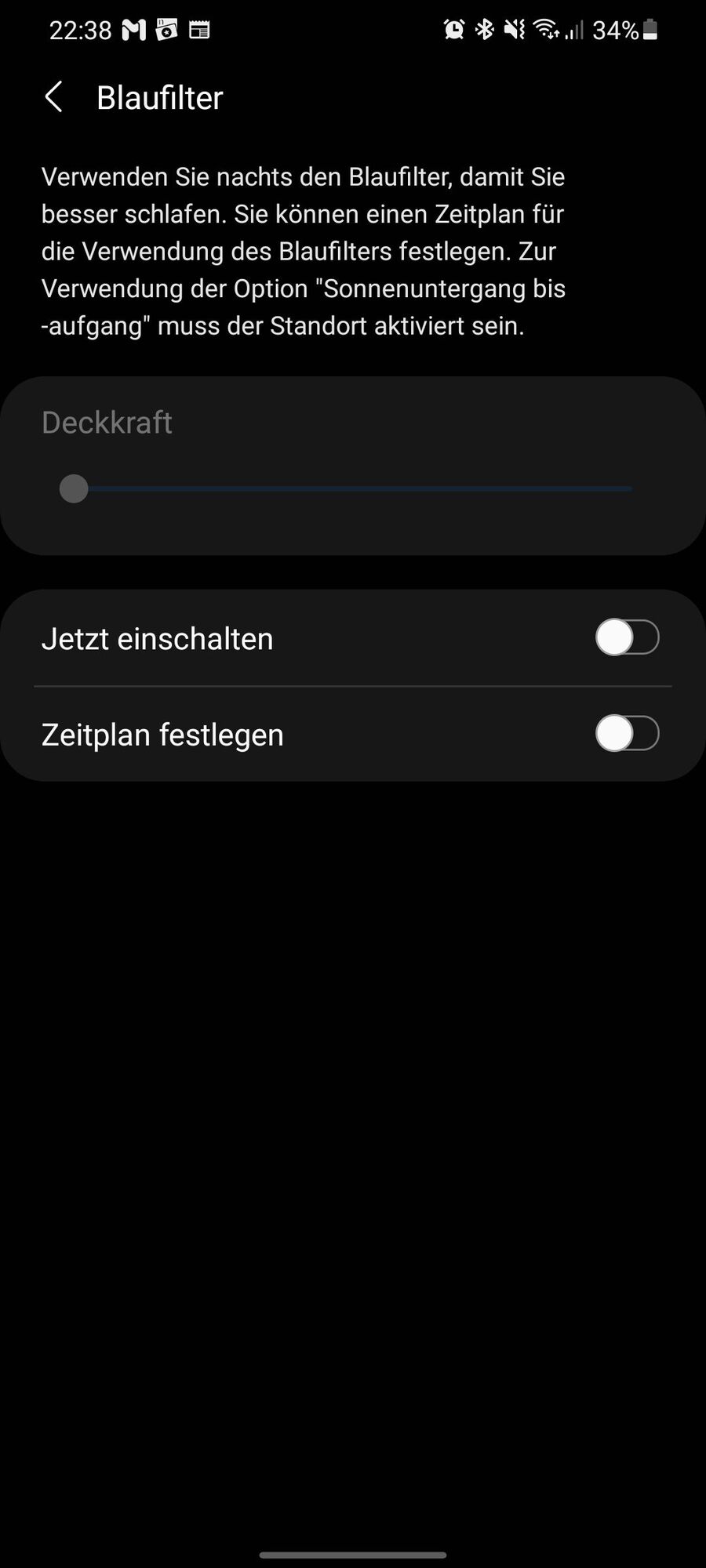

Gehe mal,
Einstellungen.
Suche dort bei der Lupe mal Blaufilter.
Tippe auf das Feld .
Neues Fenster, jetzt gehe zum Blaufilter und tippe auf die Linke Seite.
Rechte Seite An und Ausschalter.
Du musst wie gesagt, links auf das Feld tippen.
Jetzt schau mal, was hast Du dort erlaubt.
Glaube fast, Du hast einen Zeitplan eingeschaltet und deswegen passiert es bei Dir

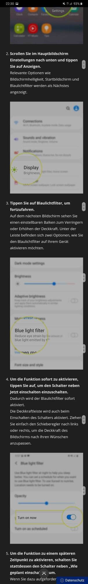

Hi L: @regenaffe nochmals, hast du Android 11, also OneUi 3.0?
Wenn ja dann müsste das hier klappen: (leider ist diese Webiste auf Englisch; So aktivieren Sie den Galaxy S20 Blaulichtfilter - AndroidHow )

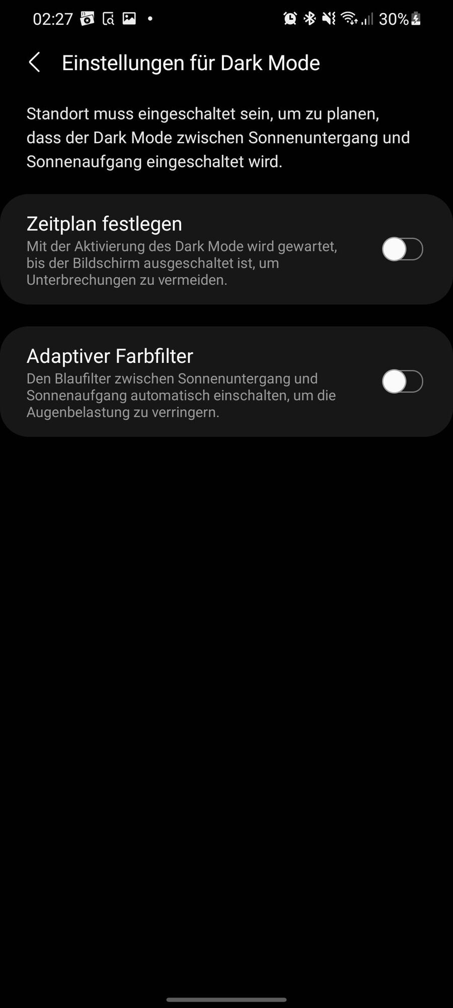

Schau mal auf dem Bild. Es ist bei Dark Modus.

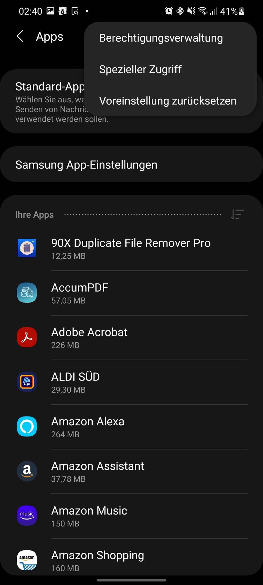

Es gibt einen System-Dienst "Blaufilter" nur hat der bei meinem Test eben leider keinen aktiviertem Blaufilter deaktiviert, aber vielleicht hilft es bei dir:
Einstellungen 》Apps 》über den angezeigten Apps und der gepunkteten Linie ganz rechts drauf drücken 》Systemanwendungen anzeigen aktivieren 》Blaufilter in die Suchleiste eingeben 》auf die App 》Speicher 》Daten löschen

Gebe wieder Blaufilter bei Einstellungen Lupe ein, hast Du auch dann dieses Feld für den Dark Modus?
Seltsam, seit Android 11 gibt es die Systemapps Anzeige nicht mehr... finde keinen Weg die anzeigen zu lassen! Ne Idee?

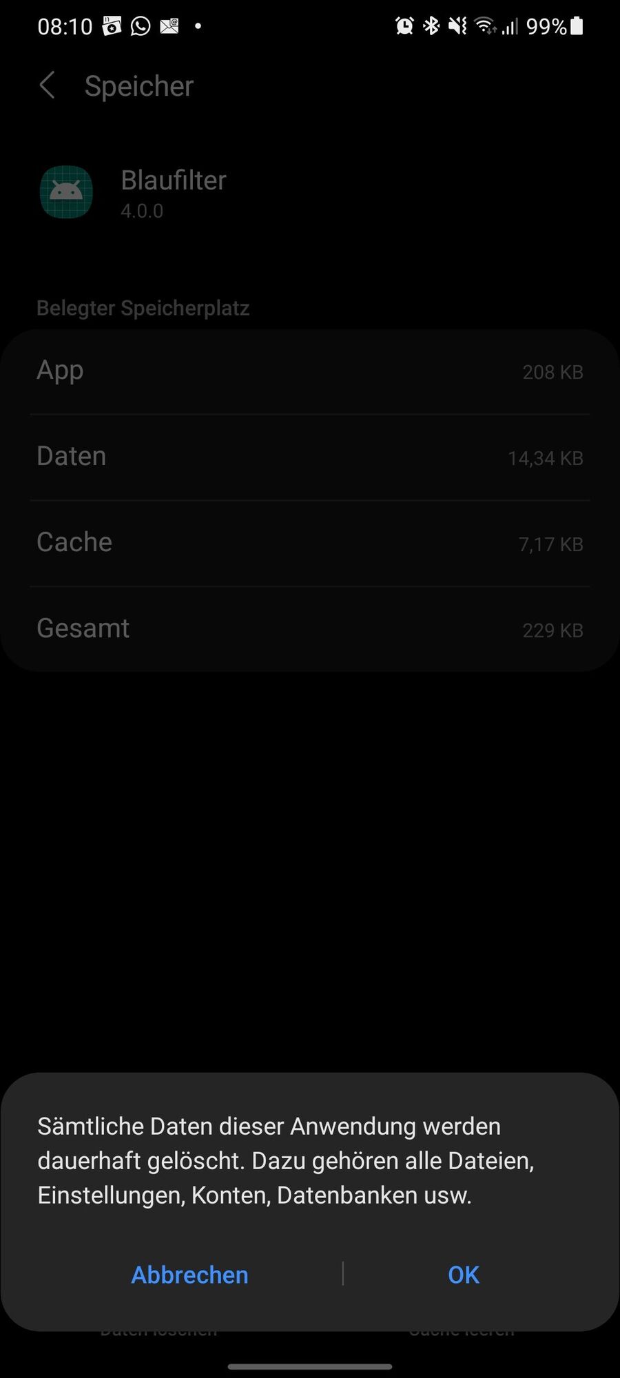

Was war mit dem Tipp, Daten löschen?

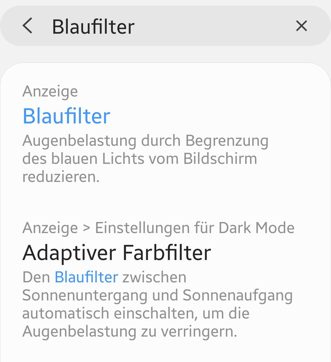

Einstellungen.
Gebe wieder mal Blaufilter ein.
Suche jetzt dort App Info Blaufilter.
Dort lösche komplett die Daten im Speicher .
Alle Fenster schließen, Neustart Handy.
Was passiert jetzt?

Habe die App nun gefunden und den Speicher gelöscht, danach Neustart gemacht. Nun müssen wir abwarten bis heute Abend 22 Uhr un zu sehen ob es geholfen hat oder nicht...
