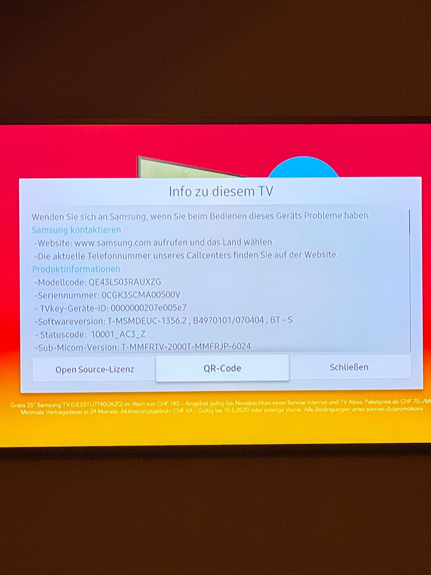

Hast Du Dir die Bedienungsanleitung noch mal genau durchgelesen?
Insbesondere zu dem Thema
Tonausgabe am Fernsehgerät über Bluetooth-Geräte und
Vor der Verwendung von Bluetooth-Geräten lesen!
...Die Funktionen für Bluetooth-Geräte und Surround können nicht zur gleichen Zeit verwendet werden.
Evtl kannst Du nochmal versuchen, in den Toneinstellungen den Modus zu ändern, also nur mit stereo versuchen?
Dann könntest Du noch mal unter Infos zu diesem Gerät prüfen, ob tatsächlich die aktuelle Software 1241.5 auf dem Tv ist. Wenn du nur auf dem TV auf Softwaresuche gehst, kann es sein, das der tv die Neuste sw nicht findet.
sourround nutze ich nicht.
ich habe bei verbundenen Kopfhörern alle möglichen einstellungen geprüft.
einige sind ausgegraut und nicht verfügbar. try and see prinzip.
updates keine neuen verfügbar, 1241. ".5" zeigt er nicht an.
