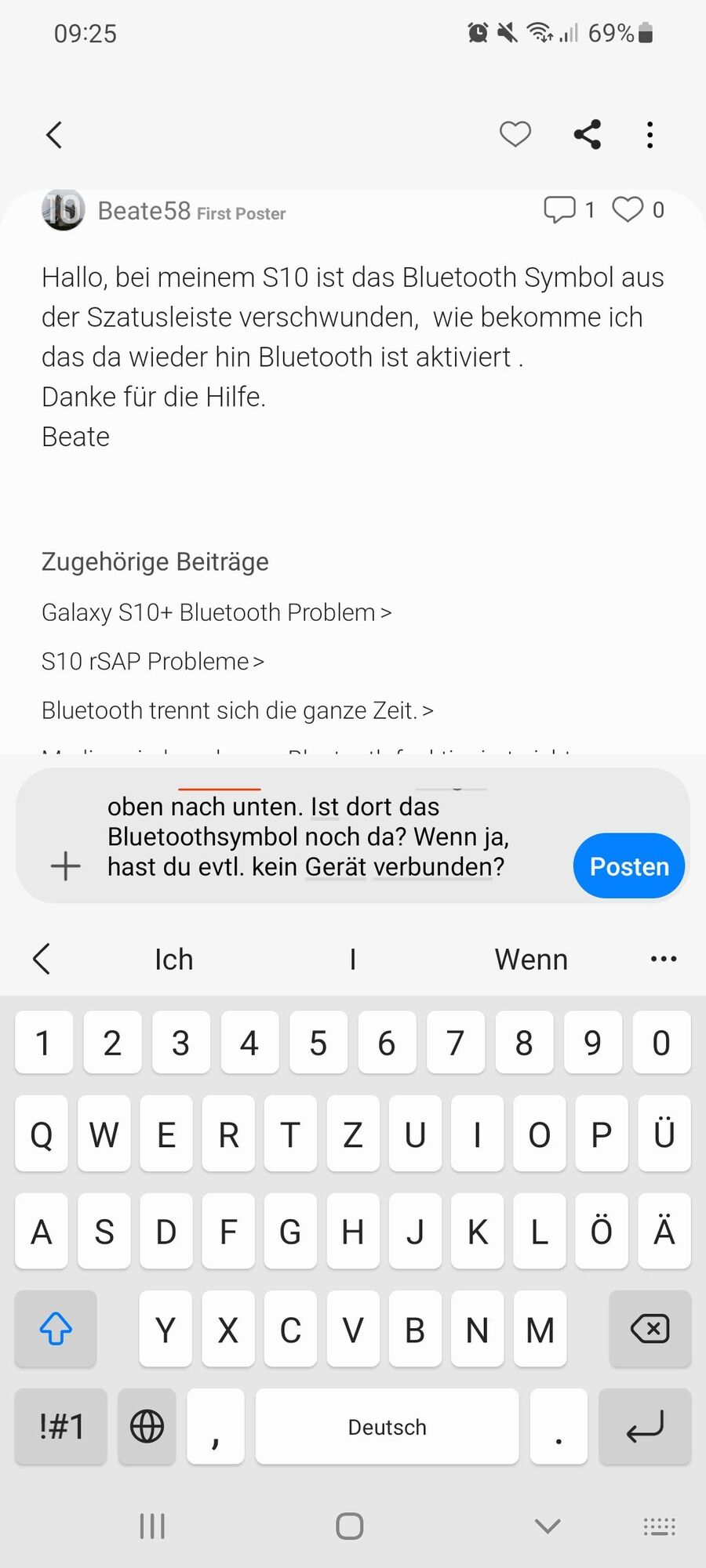

Hallo. Wische mal mit dem Finger von oben nach unten. Ist dort das Bluetoothsymbol noch da? Wenn ja, hast du evtl. kein Gerät verbunden?
Das Symbol ist da und ich bin auch verbunden mit meinem Tracker

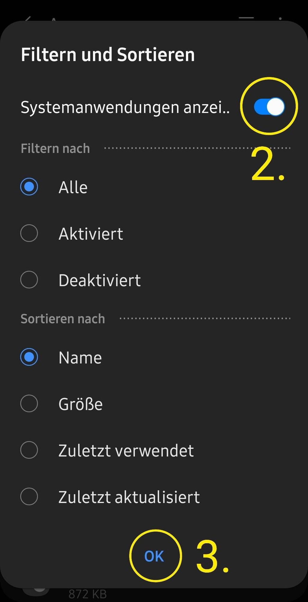

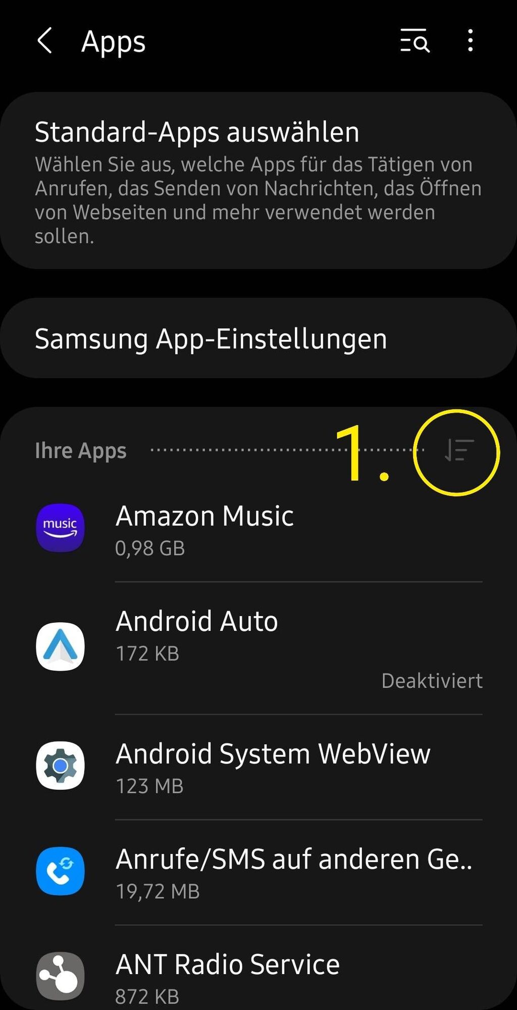

Den Cache von Bluetooth:
> Einstellungen
> Apps
> 1. (Erweitertes Menü)
> 2. Systemanwendungen anzeigen an
> 3. OK
> Bluetooth-App
> Speicher
> Cache leeren
Dann würde ich wieder einen Neustart machen und prüfen, ob es funktioniert hat. Falls nicht, die selbe Prozedur mit Daten löschen, allerdings musst Du dann alles wieder neu verbinden. Ob es das wert ist?

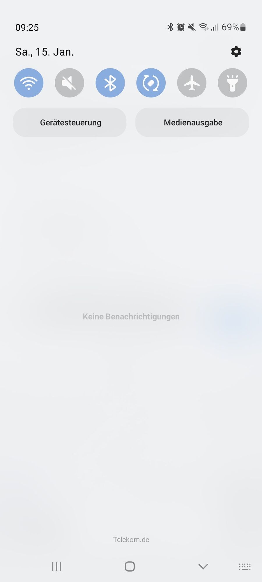

Ist das Symbol zu sehen, wenn Du von oben nach unten wischt?
Hier ist es verschwunden, ziehe ich oder wische ich nach unten ( Quick Paneele) erscheint das Symbol oben in der Statusleiste.
