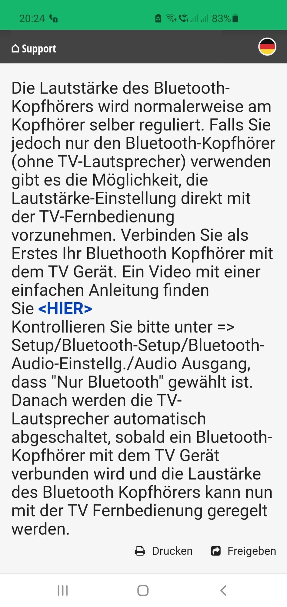

Kann man den Kopfhörer auch betreiben, wenn man den FS-Ton abschaltet?
    Ok! Vielen Dank für die Info!
    Wünsche einen guten Wochenanfang und bleib gesund!!
    Stelle im TV-Menü Ton die Audioausgabe auf BT. Dann ist der interne TV-LS auf Aus u. der Ton nur auf dem BT-Kopfhörer.
    OK! Und erst mal Danke für die Rückmeldung!
    Ich dachte an folgendes: Der Kopfhörer sollte gleichzeitig mit dem FS-Ton mitlaufen. Wenn ich dann den Ton am FS leiser stelle, bis man nichts mehr hört: ----> geht dann der Kopfhörer noch ?? Das war eher meine Frage ?
    Ich denke mal, es hängt davon ab, ob der Kopfhörer zusätzlich eine eigene Lautstärkesteuerung hat oder die Ton-Regulierung nur über die TV-FB erfolgt.
    Der KH hat eine eigene LS-Regelung. Ich dachte nur, wenn der FS-Ton leiser wird, dann geht auch das BT-Signal leiser ??
    Meines Erachtens geht die separate Lautstärkeregelung am Kopfhörer immer vor, gerade in der Konstellation TV-LS-Ton u. BT-Kopfhörer, also Beides an.
