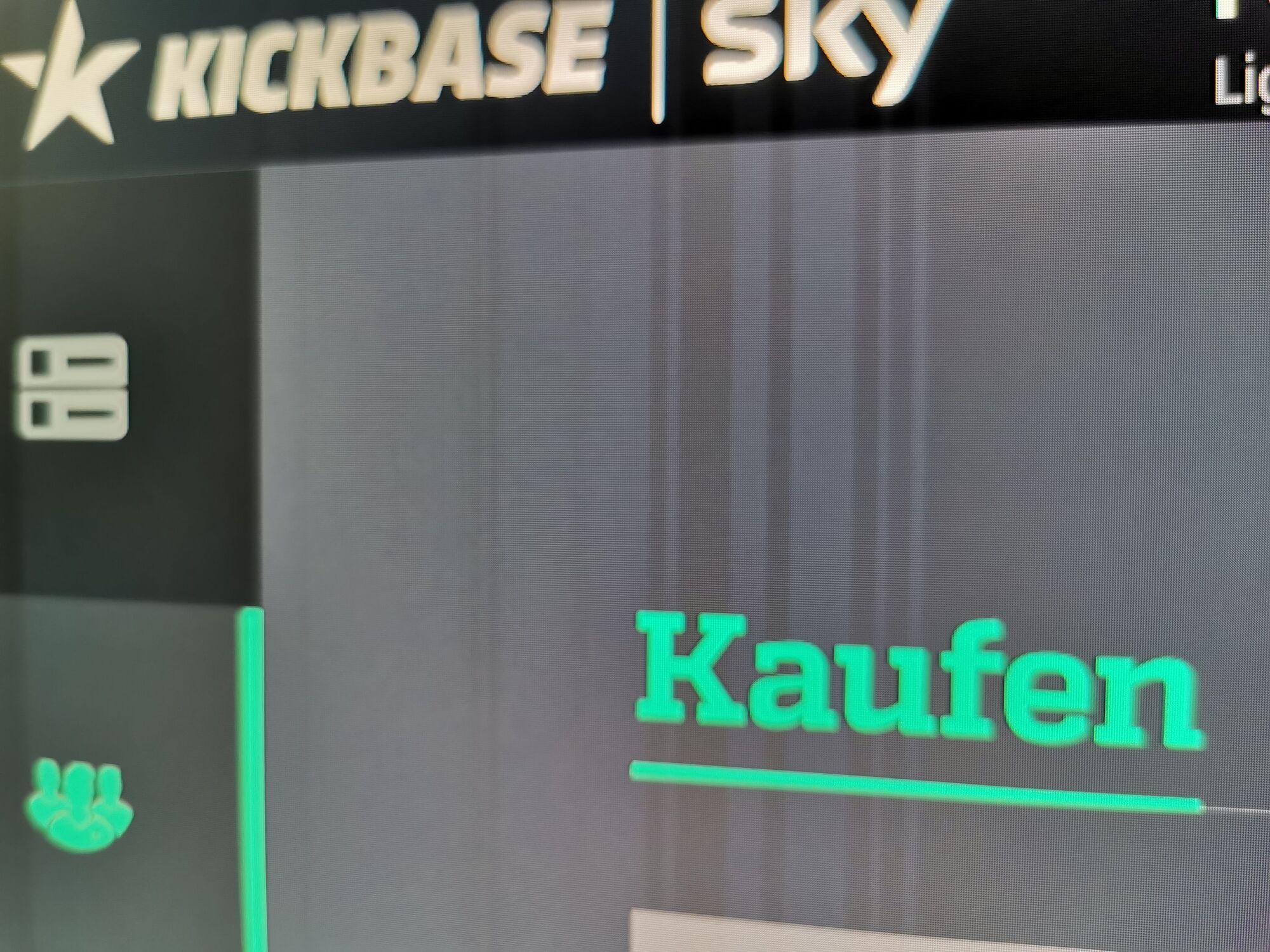

C49HG90 Bildstörung beim Einschalten

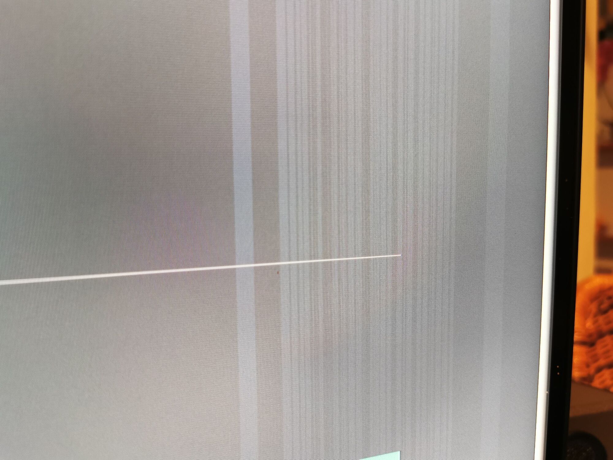

Habe seit heute das gleiche Problem, nach neuem aus/einschaltgen ist das Problem zwar weg, ich habe jedoch rechts und links, sowie genau in der Mitte des Screens, helle Streifen, siehe Bild
Du kannst davon ausgehen das, das Panel einen Defekt hat, hat mir so der Techniker erzählt, bei solchen Streifen hat zu 80% das Panel einen Weg.
Vorausgesetzt die Grafikkarte hat keinen Schuss weg.
Einfach bei Samsung anrufen, bei dieser grösse von Monitor kommt ein Techniker nach Hause.
Bei mir hatten Sie erst das Mainboard, dann das Panel getauscht, danach war alles wieder Top.

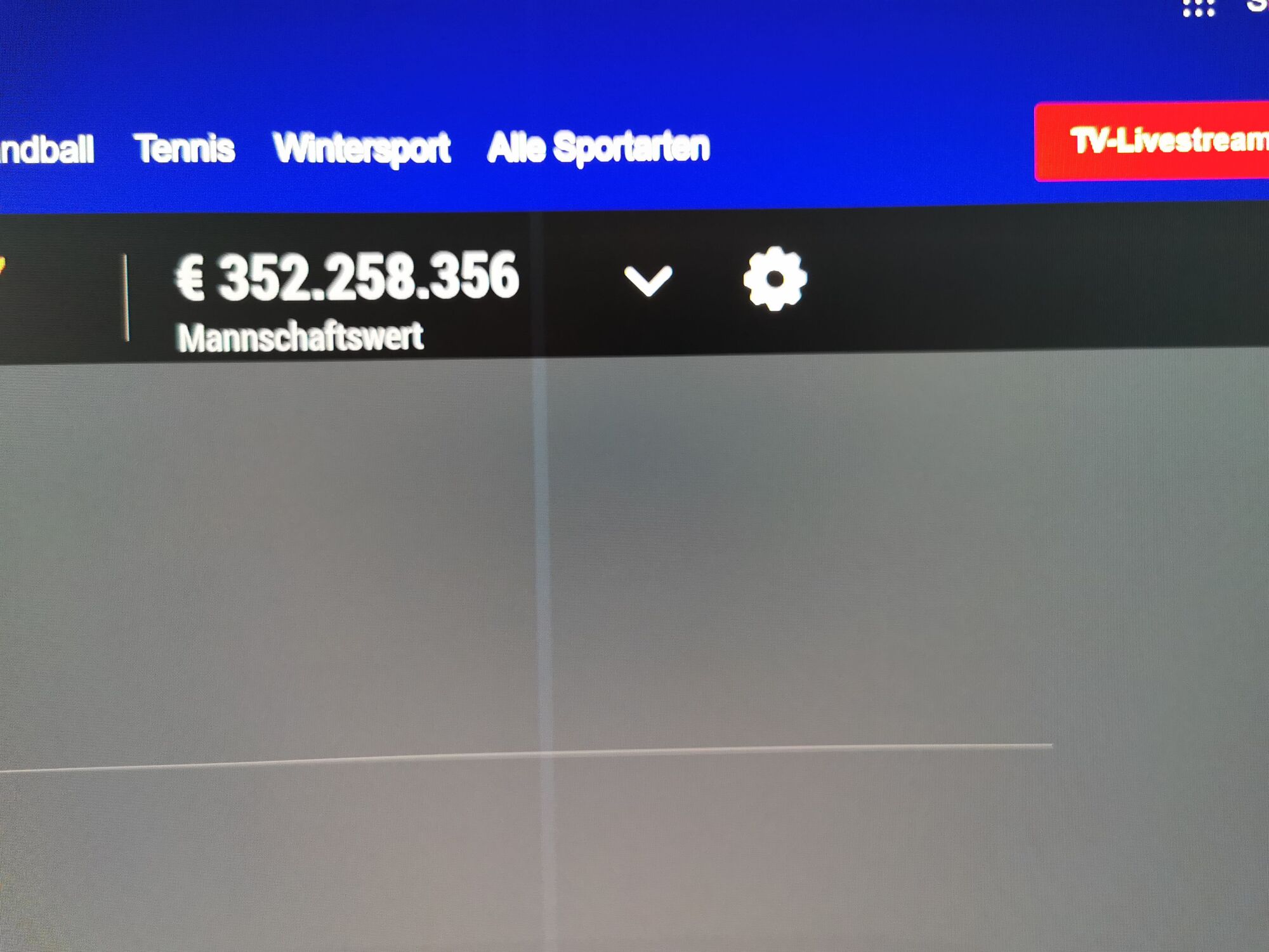

Es tritt nur sporadisch beim Einschalten auf. Erst nachdem man das Gerät vom Strom trennt und wieder anschließt, ist der Fehler weg. Scheint laut Techniker ein bekanntes Problem des Panels zu sein. Dieses wird am Donnerstag getauscht

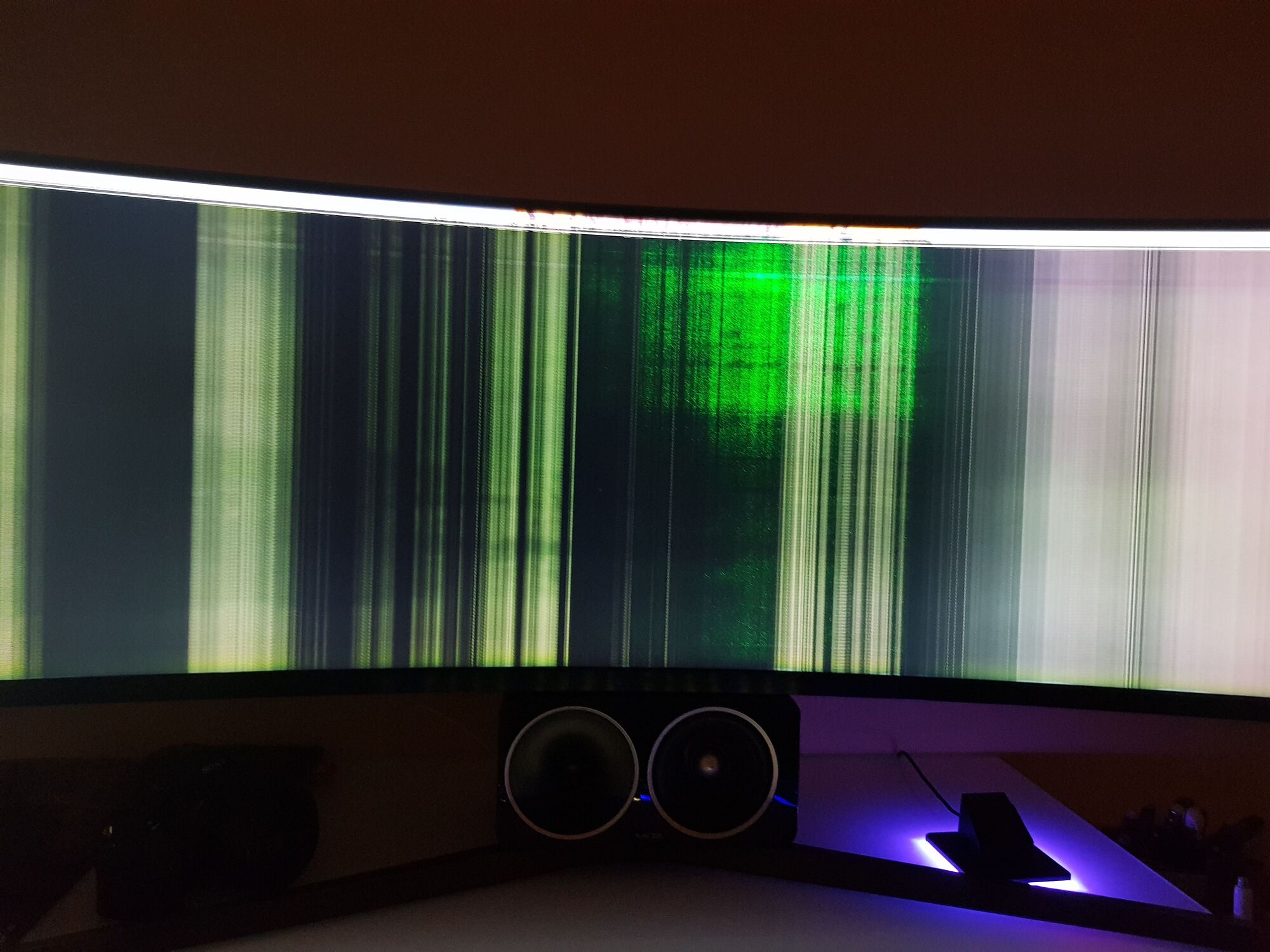

ich habe genau das selbe Problem mit den Monitor zu erst kam es selten vor das diese Bilder wie im Post 1 zu sehen sind vorgekommen sind, heute habe ich den Monitor fast nicht mehr anbekommen und dachte das wars jetzt.
Es wird immer schlimmer muss da wirklich etwas getauscht werden ??
Jop, einfach beim Support melden. Bei mir wurde das gesamte Panel getauscht
