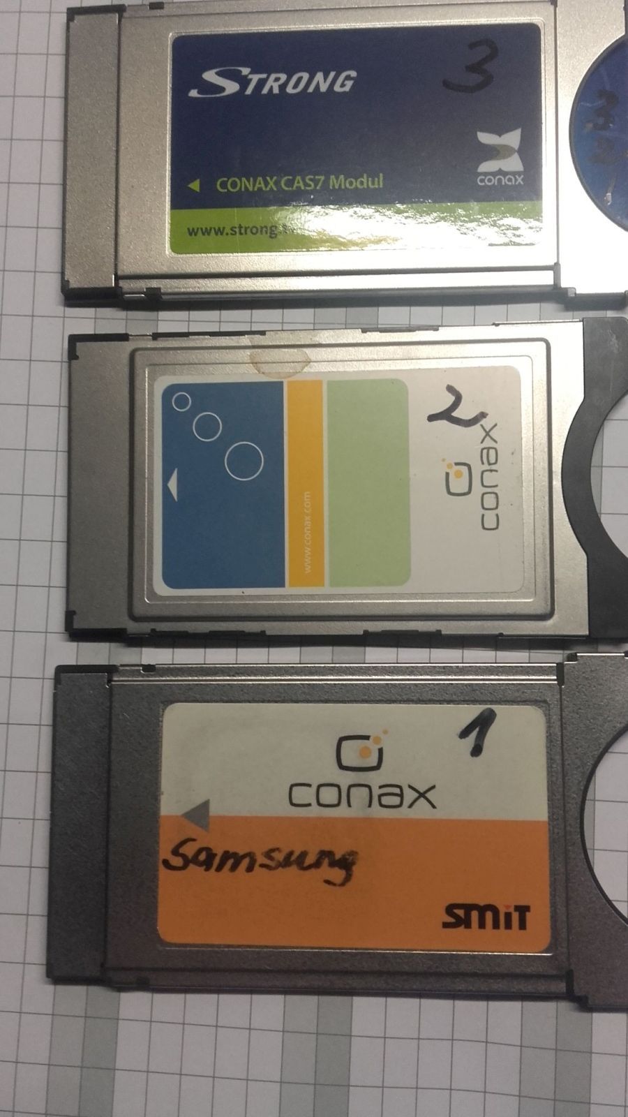

Ein schon etwas älterer Zeitgenosse hat ein Problem vielleicht könnt ihr helfen. Meine polnische Freundin hat in PL einen Samsung TV UE40ES5700SZXG der an einer Satanlage Hotbird / Astra seinen Dienst tut. Um die Verschlüsselten polnischen Programme des Anbieters NC+ zu nutzen gibt es eine Prepaid Karte aufgeladen bis 26.01.22. Im Ci Schacht steckt ein Conax Modul. Nunmehr haben wir folgendes Problem das nicht alle bezahlten Programme die empfangbar sind dekodiert bzw. angezeigt werden. Ein Großteil funktioniert jedoch Prgramme vie TVN,Polsat,Polsat News,Super Polsat, Republika TV, Polsat2,TV4 ,TV6 aber nicht. Antennensignal ist bestens 100% und kann ausgeschlossen werden. Ein zur Verfügung stehender Nordmende TV hat keinerlei Probleme. Da wir 2 Conax Module haben wurden auch diese und die Karten innerhalb der zwei Module getauscht. Es bleibt dabei der Samsung stellt nicht alle Programme dar.
Wo liegt nun das Problem ? Module und Karten können wohlausgeschlossen werden. Könnte der CI Schacht diese Probleme verursachen ? Der TV ist ja schon ein paar Jährchen alt von 2013. Kann es sein das TV und Modul nicht kompatibel sind ? Verwunderlich das aber nicht alle Programme betroffen sind (siehe Oben). Noch verwunderlicher das in einem anderen TV alles bestens funktioniert. Ich habe gelesen das es die Möglichkeit eines Updates für den TV gibt. Könnte damit das Problem gelöst werden? wenn ja wo bekomme ich die Software für einen Update.

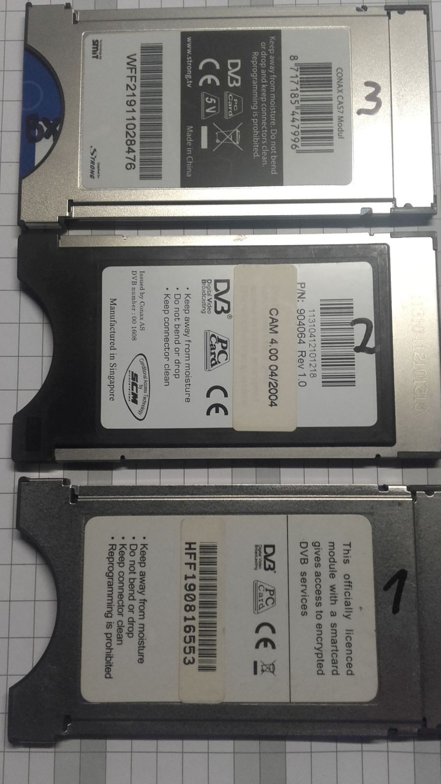

Nachdem ich zwei neue Conax Module kaufte ist eines was dazu noch
aus PL kam in der Lage seinen Dienst in allen TV zu absolvieren.
3Module verweigerten wie geschrieben Ihren Dienst indem nicht alle bezahlten Programme dekodiert wurden.Nur Modul 3 das Strong Modul hatte damit keinerlei Probleme. Woran liegt soetwas ? Merkwürdig,oder ??
Mit dem SW Update des UE40 ES 5700 hab ich mich nicht mehr beschäftigt weil die Ursache so wie´s aussieht bei den Conax Modulen liegt
Gruß Wolfgang

Dann liegt das an der Aktualität der Software auf den Modulen.
