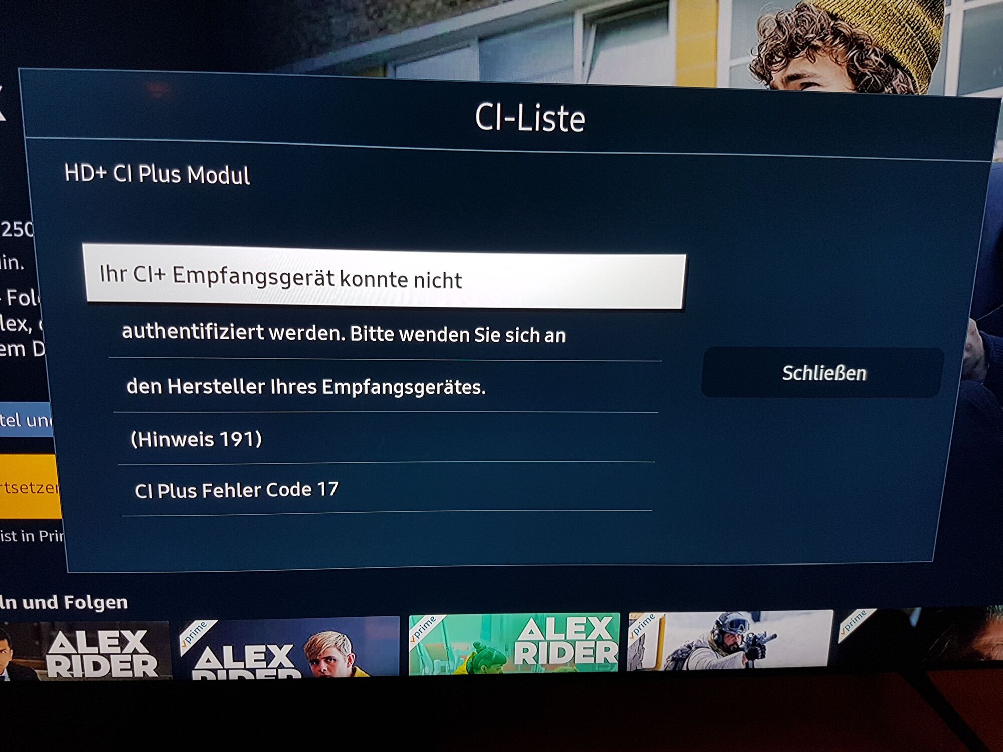

CI+ Empfangsgerät konnte nicht authentifiziert werden
D.
Samsung GQ 65 Q 60 TGUXZG
Guten Abend, kann mir jemand weiterhelfen was ich tun kann.
Vielen Dank
L: @Detlev67 - nehme bitte mal das CI+-Modul samt Karte aus dem (ausgeschalteten) TV. Danach nimm die Karte aus dem Modul. Schalte den TV jetzt an. Schalte den TV auf einen Nicht-HD+-Kanal. Warte fünf Minuten. Stecke nach fünf Minuten das CI+-Modul OHNE Karte in den TV. Warte wiederum ca. fünf Minuten. Anschließend stecke bitte die SmartCard in das Modul. Warte eine ca. Minute und schalte dann auf einen HD+-Kanal um. Dann sollte der Empfang funktionieren. Falls nicht, wiederhole die hanze Prozedur noch einmal nachdem du vorher ein Powerreset am Tv gemacht hast.
Eventuell mal ein neueres CI+ Modul geben lassen.
Ist es schon ein älteres Modul?
Oder eventuell überlegen auf IPTV umzustellen bei einigen Anbietern gibt es übers Internet bereits viele HD Programme ohne CI+ Modul gedöns
Super, L: @Detlev67! Schön, dass unsere Superuser direkt zur Stelle waren und nun alles wieder funktioniert. *2665.png*
