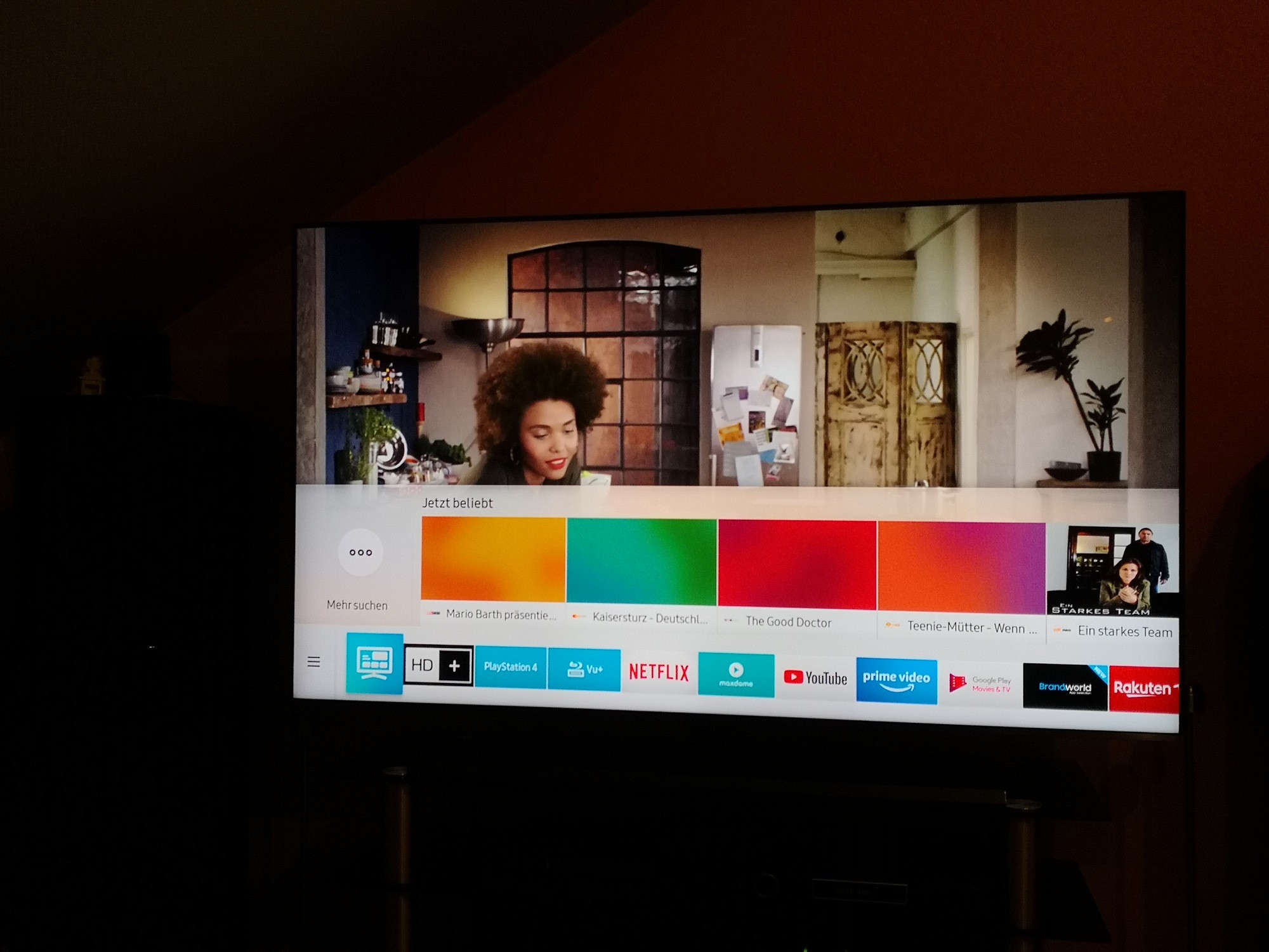

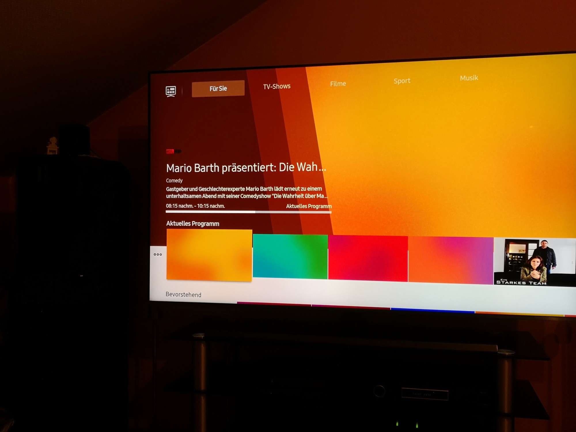

Hallo an alle
Habe seit nicht mal einer Woche einen Samsung 65 Nu 8079 mit der App Jetzt Beliebt(Universal Guide) die sich wohl auch nicht löschen lässt diese ist am Anfang der App Liste, und wird auch immer geöffnet wenn der Homeknopf gedrückt wird. Leider werden keine Bilder angezeigt sondern nur Kacheln in Rot Grün und Orange siehe Bilder. Manchmal kommt auch ein Bild. Smart Hub Reset hat nichts gebracht. Wo liegt der Fehler oder ist es Normal das keine Bilder angezeigt werden oder nur zum Teil. Mein Fernseher wird mit dem Internen Sat-Receiver betrieben. Vielleicht hat jemand auch das Problem es Nervt schon sehr wenn eine Zwangs App nicht
funktioniert. Bei mir kommt auch nicht in den Quellen die Zwangs App Tvplus, und er hat nicht einmal das Fernsehprogramm von alleine mit Werbung unterbrochen.
Bei Info dazu fragen.
Universal Guide ohne Bilder
Bild der App ganz Link neben HD+
Würde mich über Tipps sehr freuen.

Aber gut, zu deinem Problem. Ich habe bei meinem MU-Modell (2017) noch Tizen 3.5 drauf und da sieht das Menü etwas anderes aus wie auf deinen Bilder von deinem NU (2018) Modell, der das Betriebssystem Tizen 4.0 drauf hat.
"Jetzt beliebt" bekomme ich bei meinem nicht so angezeigt.
Vielleicht liegt das auch an dem internen Tuner (habe selber einen externen Receiver) und das du offenbar ein HD Modul dran hast (sieht auf deinen Bildern jedenfalls so aus).
Nun habe ich mal gegoogelt und mir ein paar Bilder mit der Startseite von den 2018 Modellen angeschaut. Da sieht es auch anders aus, als bei dir. Aus auf jeden Fall was nicht sein sollte, sind diese Kacheln in verschiedenen Farben, ohne ein Bild.
Schaue mal nach, ob du die aktuelle Firmware 1153.3 drauf hast, die dann sonst auch von der Support Seite bekommst.
https://www.samsung.com/de/support/model/UE65NU8079TXZG/
Als nächstes kannst du deinen TV nochmal auf Werkseinstellungen zurück setzen.
Hilft das nicht wende dich am besten mal an den Support, die können sich auch per Fernwartung auf deinen TV schalten und sich das Problem mal ansehen.

habe mein Samsung auf den Softwarestand 1153 gebracht und wieder ein Werksreset durchgeführt. Leider ohne erfolg habe nach wie vor bei Jetzt beliebt nur farbige Kacheln. Es sind in der Liste auch nur HD-Sender bei anderen Usern sind dann wohl auch SD-Sendern dazwischen. Es sind auch nur TV-Sender in der Liste keine von anderen anbieter wie TV-plus oder Netflix,Maxdome usw. An was könnte es noch liegen. Internet läuft ohne Probleme Netflix in 4k oder auch Youtube in 4k. Bin leider Ratlos.
