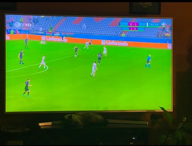

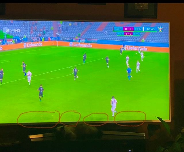

Hallo, ich habe einen Samsung MU8009 189 cm (75 Zoll) Fernseher (Ultra HD, Twin Tuner, HDR) und der hat seit einigen Wochen auf einmal am unteren Bildrand über die Breite unterschiedlich grosse wolkenartige Flecken. Wie bekomme ich das weg? Siehe Fotos mit und ohne Markierung. Garantie ist wohl schon vorbei (Okt 2018).
Danke für Tips, Grüsse Thomas
    L: @ThomasM65 - da kannst du nichts mehr gegen tun. Jedenfalls nichts, was nicht dein Geld kostet. Das ist nicht etwas, das erst seit heute existiert. Von daher solltest du dich mit dem Gedanken anfreunden, damit zu leben.

    L: @ThomasM65 - kannste nicht, da der TV, wie L: @Ernst_J schon angedeutet hat, eine geclipste Rückwand hat. Und an die Schrauben, die ich meinte, solltest du nicht gehen. Die Stellen, die du jetzt im Grün des Rasens siehst, sind höchstwahrscheinlich schon seit der Produktion dort. Nur jetzt sind sie dir aufgefallen und stören.

    Das andere in der Nähe stehende Geräte dies verursachen, halte ich für unwahrscheinlich. Das würde sich anders bemerkbar machen. Was heißt: "Auf einmal am unteren Bildrand"? Geschah das von heute auf Morgen, oder wie?
    Abgesehen davon das die heutigen TV-Geräte weitaus anfälliger sind als frühere, neigen manche Modelle generell zum Clouding. Weg bekommt man das nicht mehr, wenn es erst einmal da ist. Außer vielleicht mit einem Panel-Tausch, das könnte unter Umständen aber teuer werden.
