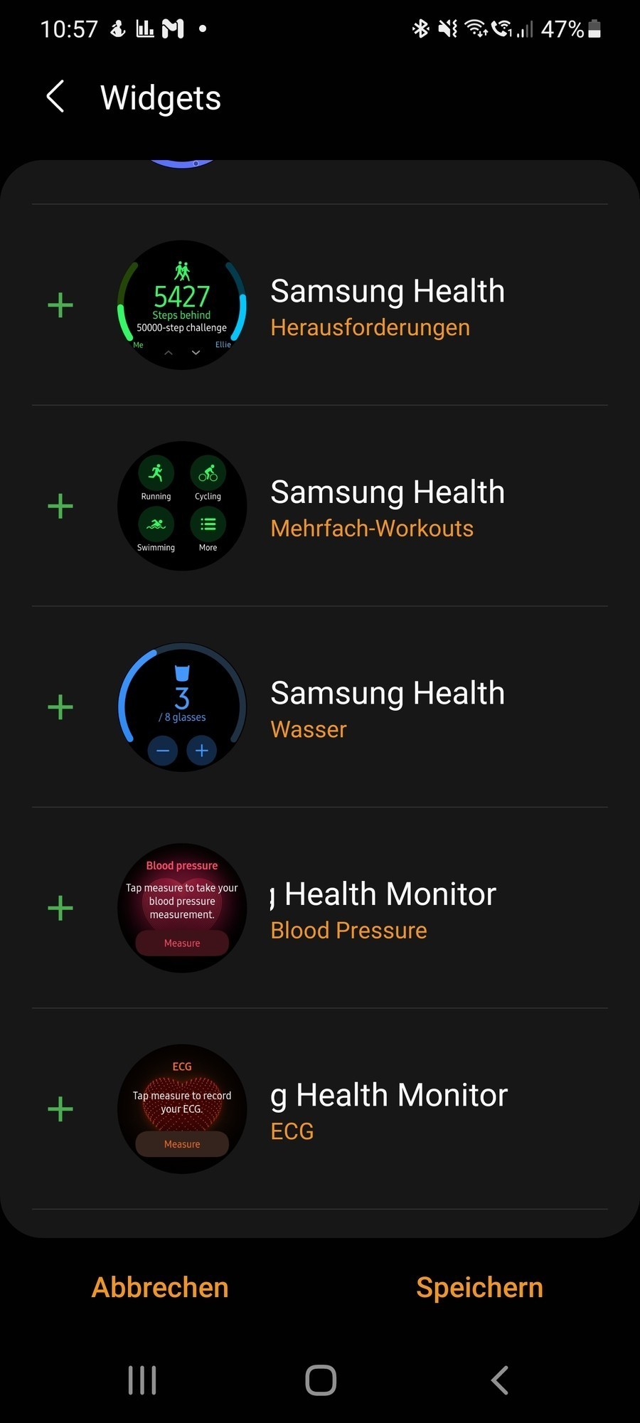

Update für die Watch durchführen, dann gibt es 2 neue Widgets zum hinzufügen auf die Hauptbildschirme. Wenn diese dann aufgerufen werden wird automatisch die Health Monitor App installiert. Letzteres allerdings ausschließlich auf Samsung Smartphones.
Ist wirklich relativ einfach

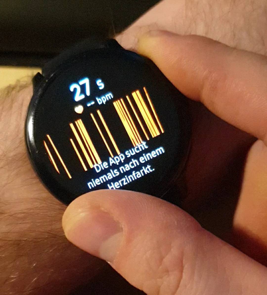

So sieht mein EKG jedes Mal aus. Egal, wo oder wie ich die Uhr halte oder wie fest ich sie andrücke, habe ich immer das als Ergebnis und die Messung bricht nach 3 Sekunden ab. Alle anderen Messungen (Puls usw.) sind problemlos möglich. Kann es sein, dass der Sensor nicht in Ordnung ist?
Das ist bei mir leider auch so, 5 Sekunden, dann Abbruch *1f612.png*
Bei mir hat das EKG leider das selbe Bild. Jetzt hab ich spaßeshalber mal meine Hände eingecremt und siehe da ein 1a EKG. *1f633.png*
Hätte ich jetzt nicht gedacht.
Habe das gerade ausprobiert, hat nichts gebracht. *1f641.png*
Werde sie reparieren lassen.
Ok hat nur das eine Mal geklappt . War wohl eher dem Zufall geschuldet. ☹
Danke hat dann bei mir auch gekappt nach dem eincremen
