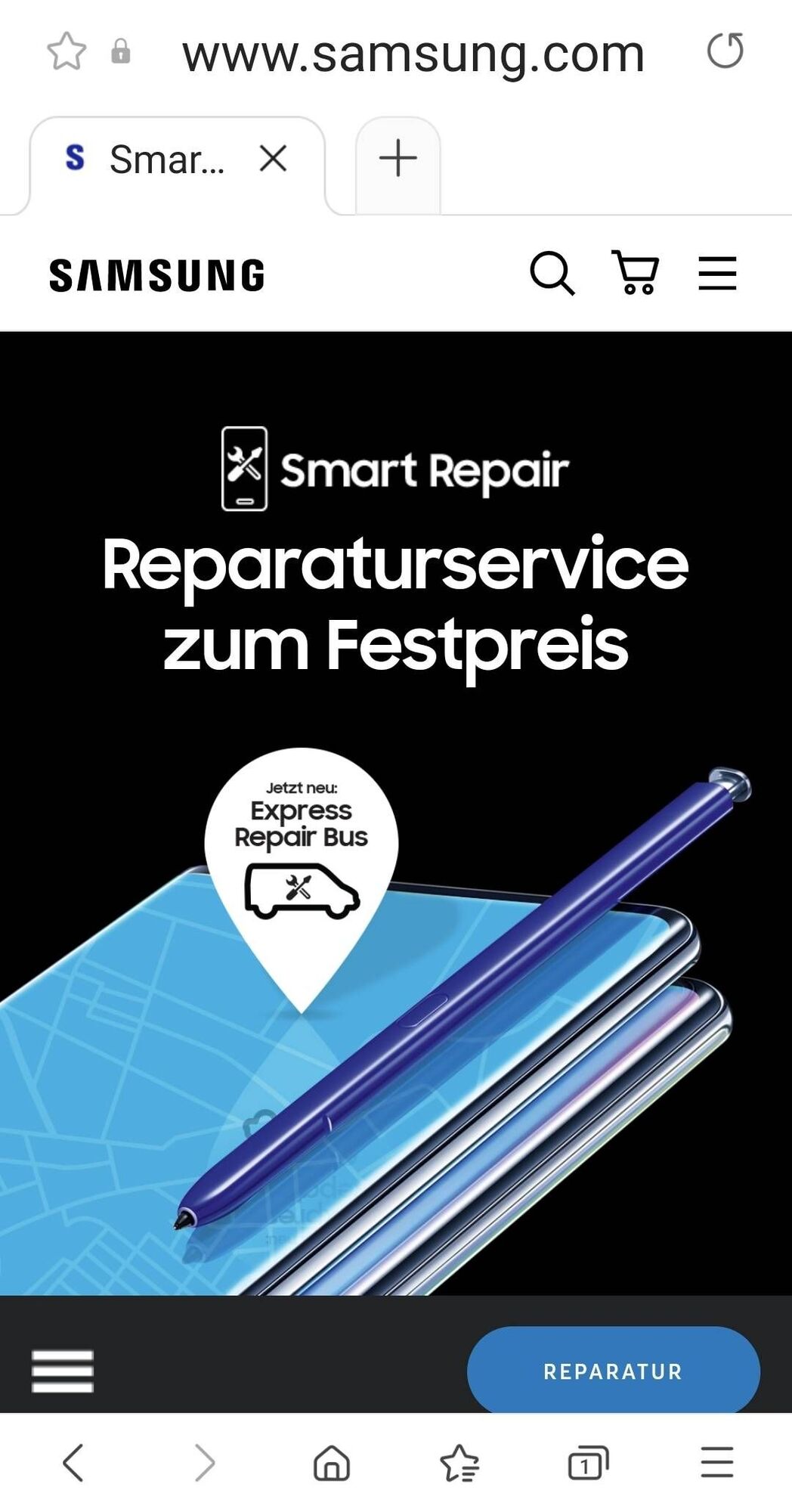

Denke im Falle der Reparatur an den Express Repair Bus. Der kommt zu dir nach Hause und repariert dein Handy innerhalb von ca 1 Stunde vor deiner Haustür. Die Anfahrt kostet pauschal 15€. Die eigentliche Reparatur ist im Garantiefall kostenlos.
https://www.samsung.com/de/support/smart-repair-service/?cid=de_paid_ppc_google_smartrepair_sustain_...
Nicht in meiner Gegend verfügbar an der Haustür naja wird schon wieder
