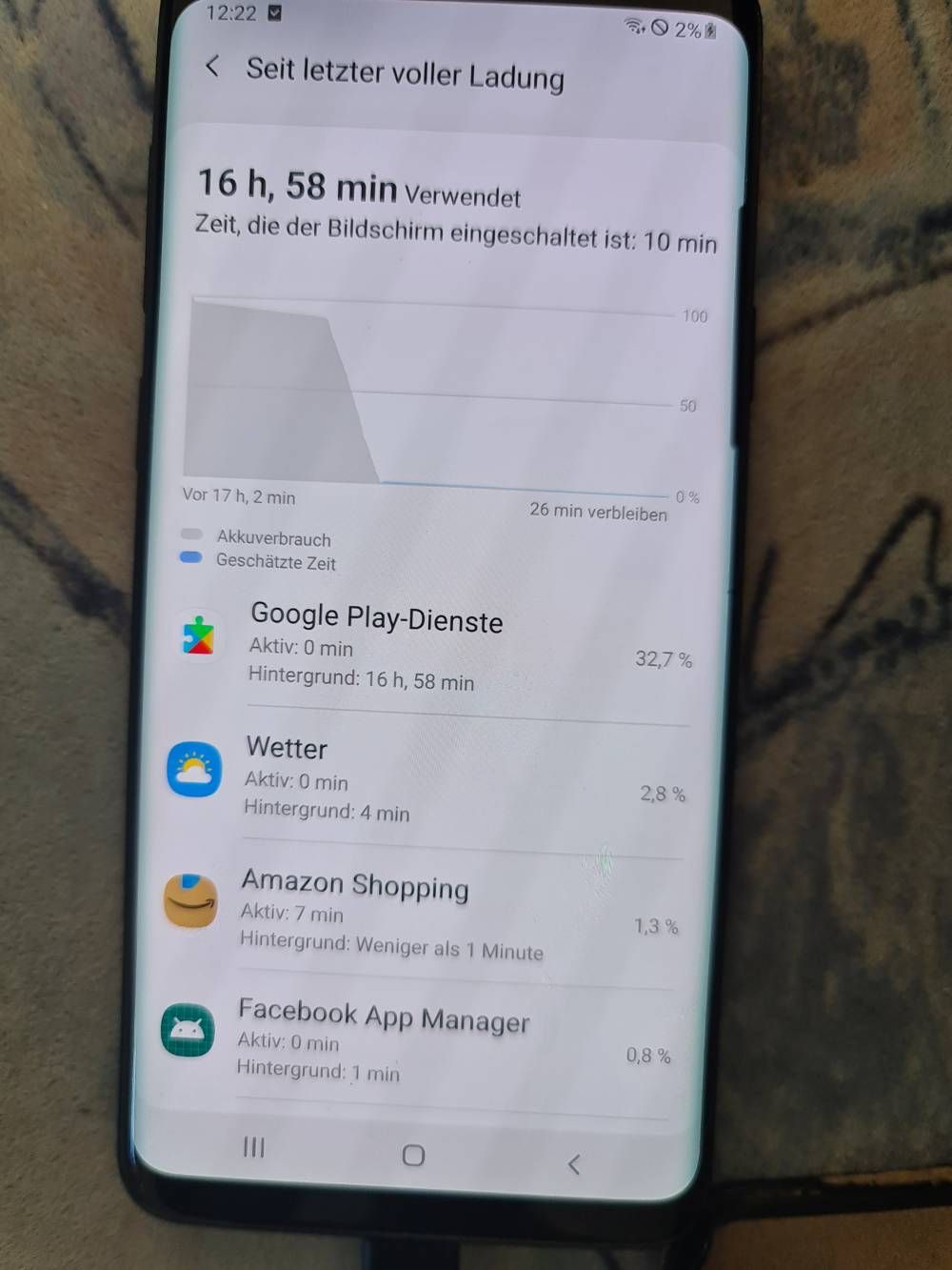

Ich hab jetzt seit zwei Tagen das Problem das mein S9+ von jetzt auf nachher sehr schnell leer wird und dazu extrem heiß. Es liegt in der zeit nur rum. Ist da der akku kaputt oder kann es an etwas anderem liegen?

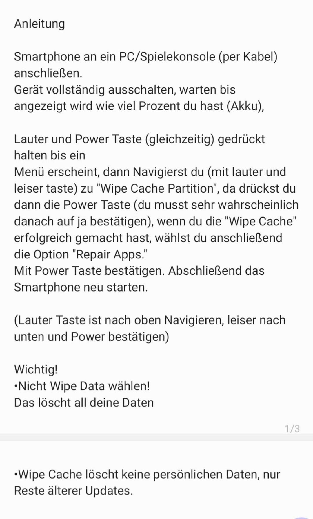

    Dann würde sich mal ein Wipe Cache und danach im gleichen Menü "Repair Apps" anbieten.
    Beim S9+ und Android 10 kannst du das ohne das beschriebene Kabel machen.

    Akku schnell leer, und gleichzeitig Gerät heiß, das passt zu Akku defekt.
    Dein Verbrauch bei den Google Play Diensten ist ziemlich hoch.
    Hast du irgendeine neue App installiert die da im Hintergrund läuft?

    Nein eigentlich nicht. Hab alle apps im tiefen Standby. Aber beim ersten mal war es Discord mit 35%, diesmal google play Dienste. Denke mal das ist immer eine andere app.
    Hab ich jetzt mal gemacht. Mal schauen ob es was bringt
    Gut, kannst ja hier mal Rückmeldung geben, ob es geklappt hat.

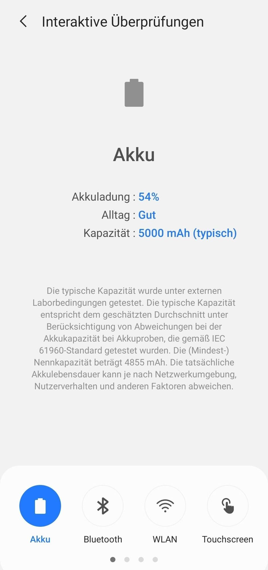

    Hier in der Members App unter der Option "Hilfe holen" kannst Du bei der interaktiven Diagnose den Akkuzustand testen und sehen, ob ein Defekt vorliegt.
    Hab jetzt gestern das genau so gemacht. Seitdem keine Probleme mehr. Aber ich warte jetzt mal.
    Also bis jetzt keine Probleme mehr. Aber ich beobachte das jetzt mal ein paar tage
    Sehr schön, sieht so aus als hätte der Wipe Cache geholfen. Hat sich der Akkuverbrauch bei den Google Play Diensten reduziert?
