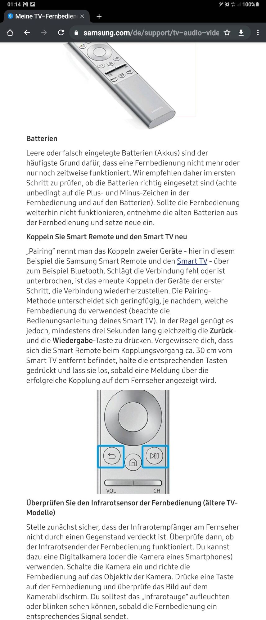

O.K. - Habt Ihr ein Samsung Handy? Wenn ja, über Smart Things lässt sich das TV-Modell in die Geräteliste eingeben u. Ihr habt eine Ersatz-FB, wenn es an dieser liegen sollte. - P.S. TV-Netzstecker mal ziehen u. nach ca. 1 Min. wieder einstecken, könnte ggf. auch helfen.

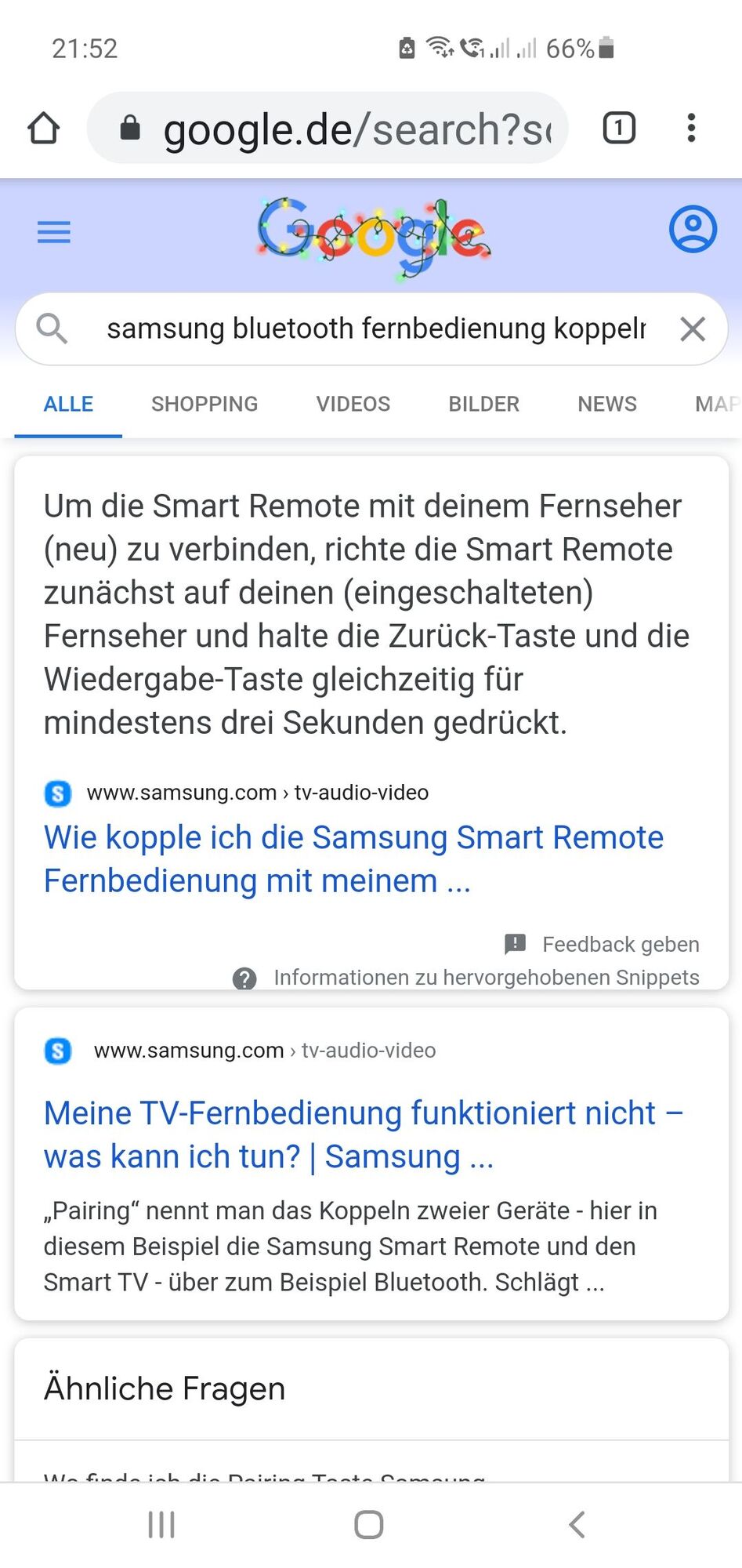

Der Fernseher sucht das Bluetooth, den Fernseher finden wir auch alle mit unseren Handys. Es liegt also an der Fernbedienung.

Habt Ihr zufällig eine 'alte' Samsung IR-FB? Die geht definitiv ohne Kopplung. Oder eine Universal-IR-FB? Oder eine IR-FB eines anderen Gerätes, die TV mitsteuert? Oder ein Handy bis S6 mit IR u. FB-App? Infrarot geht immer (wenn das TV-Gerät diesbzgl. nicht defekt ist)
