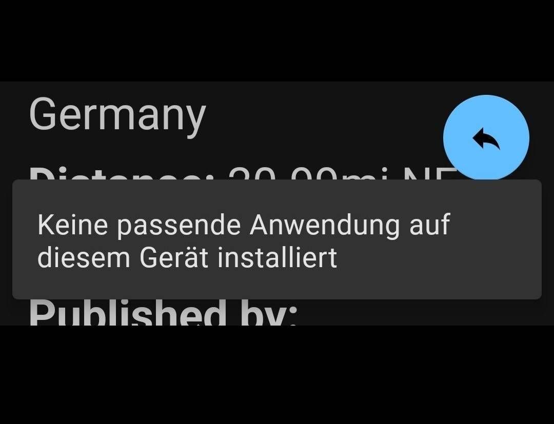

Ich versuche mal zu beschreiben, um was es geht.Vielleicht hat noch jemand eine Idee.Nachdem Android 12 auf meinem Handy (S 21 Ultra) gelandet ist, hatte ich bei einigen Verlinkungen in e-mails das Problem, dass sich die entsprechende App nicht mehr geöffnet hat.Stattdessen durfte ich das lesen:
Das war voll gelogen, weil die App ja da ist und einwandfrei funktioniert. Da ich aber irgendwie diese Verlinkung benötige, habe ich mich intensiver damit beschäftigt.Sorry, ich muss etwas ausholen.Wir sind Geocacher.Beim Geocaching gibt es eine offizielle App.Die habe ich installiert, nutze sie aber nur selten und für einen kleinen Bereich.Meine meistgenutzte und bevorzugte App ist c:geo. Und dann habe ich noch eine weitere App in diesem Zusammenhang.Ja, und nun hat sich also beim Anklicken des Links aus der e-mail gar nichts mehr geöffnet.Über die Entwickler von c:geo habe ich herausgefunden, dass das wohl eine der massivsten Änderungen unter Android 12 ist.Man muss in der jeweiligen App unter Festlegen als Standard die Unterstützten Webadressen markieren.Soweit so gut.Mein c:geo funktionierte wieder, als ich gemerkt hatte, dass ich bei der offiziellen App zunächst alle Unterstütze Webadressen entfernen muss.Nun ist es aber so, dass mit jedem (!) App-Update der offiziellen App die von mir festgelegten unterstützen Webadressen wieder herausfallen. Das ist extrem nervig.Habe nun beschlossen, dass ich auf die offizielle App verzichten kann und sie deinstalliert. Ist zwar irgendwie nicht Sinn der Sache, aber was soll es.Soweit, so gut.Nun ist es aber so, dass ich auch gern die Netflix-App nutze.Und zwar eigentlich nur dann, wenn eine e-mail kommt mit Filmempfehlungen.Vor Android 12 konnte ich den empfohlenen Film aus der e-mail heraus auf meine persönliche Liste setzen. Klicke ich den Link an, kommt wieder der Hinweis, dass keine passende Anwendung installiert ist (s. obigen Screenshot).Ist aber installiert!Nun kann ich in der Netflix-App aber nichts als Standard festlegen *1f62c.png*Hat jemand dazu eine Idee? Gelöst! L: Gehe zu Lösung.

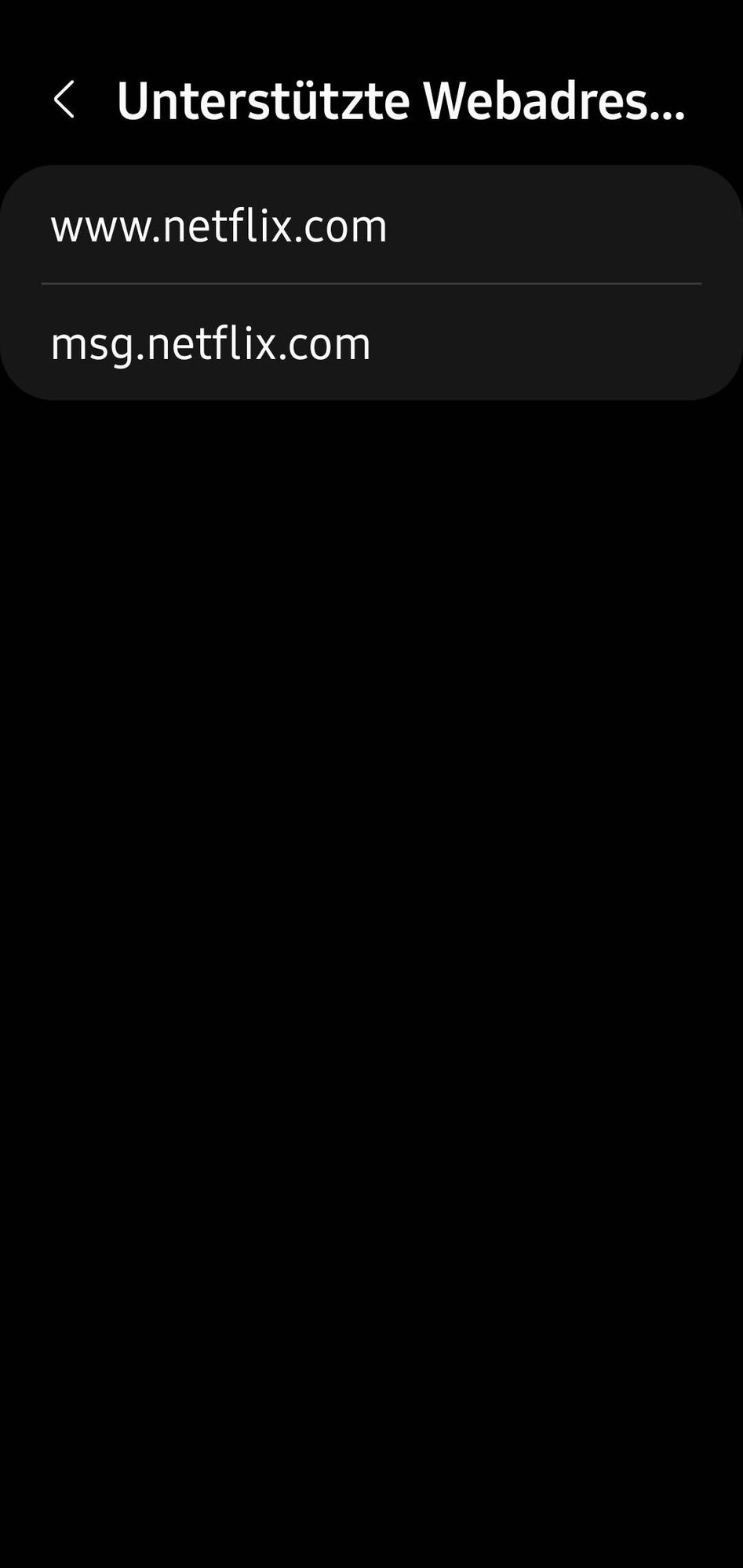

Ok, bin jetzt mal paar Apps durchgegangen, funktioniert.
Gehe bei "Links Öffnen" auf z.B. die Members App.
Dann klickst du auf "Unterstützte Webadressen" und schaltest alles ein.
Jetzt gehst du in die Mail rein und klickst den Link. Dann öffnet sich der in der Members App.
Sollte genauso bei Netflix funktionieren.

Dieses Thema mit als Standard festlegen und Unterstützte Webadressen und so, das könnte doch vielleicht ein Thema sein, zu dem du etwas schreiben könntest (weil du vorhin nach Wünschen gefragt hast *1f609.png*).
Ich kann da bei Netflix leider nichts auswählen.
So war das erst mit c:geo auch, weil sich die offizielle App darüber gelegt hat.
Habe mal Googles eigene docs und reddit/ twitter posts durchgelesen.
Es gibt keinen einfachen Weg es zum funktionieren zu bringen.
Android 12 erlaubt nur verifizierte Links mit Apps zu öffnen, statt dem vorherigen "Nur einmal" und "Immer" Dialog.
Nicht verifiziertes Zeug wird im Browser geöffnet.
Es gibt einen Weg, der ist sehr kompliziert, habe ich mir nicht ganz durchgelesen weil die Prozedur sehr lang ist.
Ich denke nicht, dass du fündig wirst. *1f636.png*
