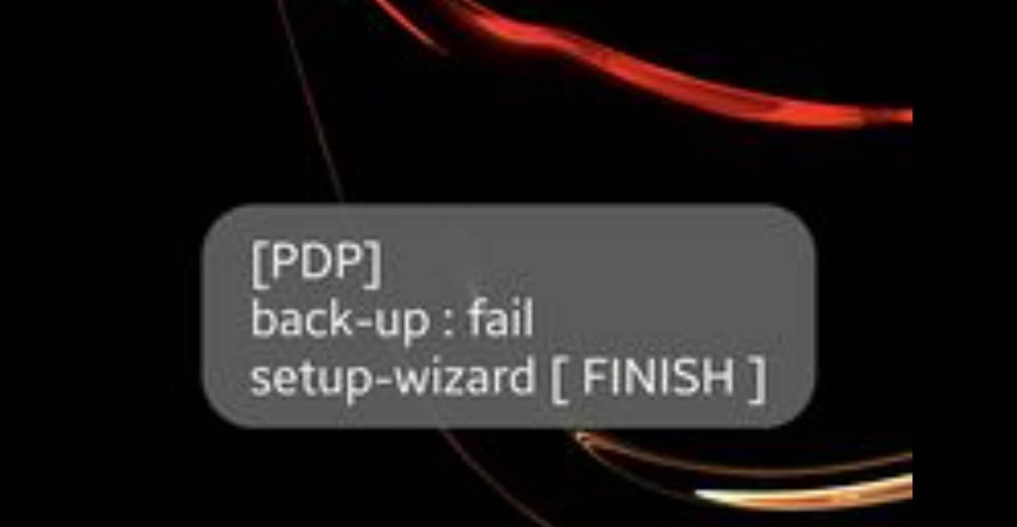

Hast Du den mal gegoogelt? das ist ein Hinweis das keine Verbindung zum WLAN besteht. Mach doch mal die Aktion per SmartSwitch.

Habe es jetzt mal an den Laptop angeschlossen und es nochmal probiert jetzt bin ich in den Recovery Modus gekommen
Da fehlte dem Smartphone wahrscheinlich die Möglichkeit die fehlenden Dateien aus dem Netz zu beziehen.
