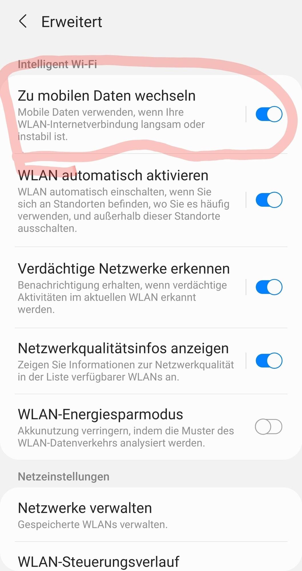

Hallo zusammen. Kennt ihr das: dauernd fliegen mein Galaxy aus dem WLAN. Ich muss dann WLAN aus und wieder an machen....dann geht es eine Weile und dann ist wieder vorbei. Das nervt und ich finde den Fehler nicht. Meine Tochter mit ihrem iphone hat keine Probleme.
Ist diese Funktion unter
Einstellungen
Verbindungen
WLAN
Unter Drei Punkte Erweitert anklicken
aktiviert?
Ja das ist das Problem. Deine WLAN Verbindung ist instabil oder zu langsam. Dadurch geht es immer in mobile Daten rein. deaktiviere es. Dann dürfte Dein Problem behoben sein.
Kein Problem :) . schreibe hier bitte ein Feedback, ob dein Problem behoben wurde :) .
Super :D . Dann würde ich mich freuen wenn Du die Antwort, die ich als möglichen Lösungsweg gegeben habe, als Lösung akzeptierst :) .
Du klickst auf den Beitrag rechts die drei Punkte an und da steht unten 'Lösung akzeptieren'. :D
Wenn dies alles nix hilft, einfach die Netzwerkeinstellungen zurücksetzen unter
Einstellungen
Allgemeine Verwaltung
Zurücksetzen
zurücksetzen von Netzwerkeinstellungen
Aber das müsste die ultimative Lösung sein. Ansonsten ist was mit dem Router nicht in Ordnung oder die Hardware deines Smartphones ist hinüber :confused: .
